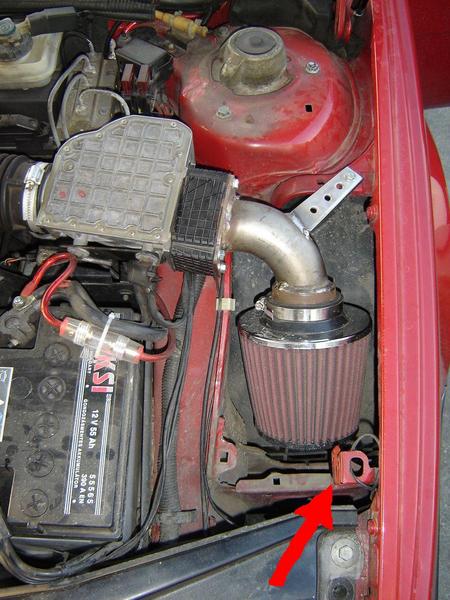

Roli2006-03-22 13:38:37 // 4204
Ott fellül van 2-3 db bizti de aztok nem azok mert azok ilyen 50-60 amperosak.
Amit mi keresünk azok jóval kisebbek és egymás mellett 1 bizti foglalatba van jónéhány. Ezeknek inkább valahol a kerék ivben ,a belső sárvédő dobban lehetnek. És valahól mélyebben vannak , elvileg nem is láthatóak.
Szerintem az a legjobb ha a légszűrőházat meg a légmennyiésmérőt kiszeditek. Meg azt a csövet is amin az autó szívja a levegőt ( én már rég leszedtem szerintem tök felesleges, csak a csonkot hagytam a légszűrő házon), meg még az aksit aztán akkor már elég jól oda lehet férni.

Roli2006-03-22 13:27:47 // 4198

Na Kartársak
A Lambda szonda biztosítékának a helye valahol a légszűrő ház alatt mellett van. Pontosan én se tudom csak megkérdeztem a srácot akinek ez volt a problémálya. Egymás mellett van jónéhány biztosíték és abból az első a szondájé ha a kocsival szembe áltok.
Néhány képet is próbáltam kiszedni a manualbol, remélem segítség lessz ez nektek!
Sajnos pontosabban én se tudom, még annyit mondot a srác hogy az motortéér magasságának a felénél van, szóval mélyebre kell nyúlni!
Üdv
Üdv
