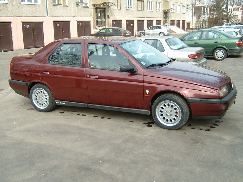

Helyes! :)) Szépséges a kis hölgy! Kár volna érte!
Thomika2006-03-28 22:45:42 // 4565
Na ilyen kéne nekem is! Honnan lehet szerezni??
ystuc2006-03-28 22:16:18 // 4564
Jól áll neki nagyon!!!!
