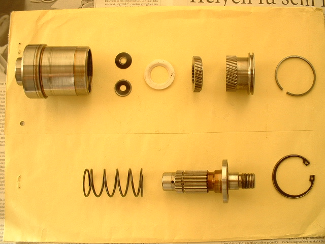

A fehér szinű müanyagalátétet és a rúgót tartalmazza a gyári felújjító csomag.
Boltoktól függően 900-1400 Ft ért mérik.

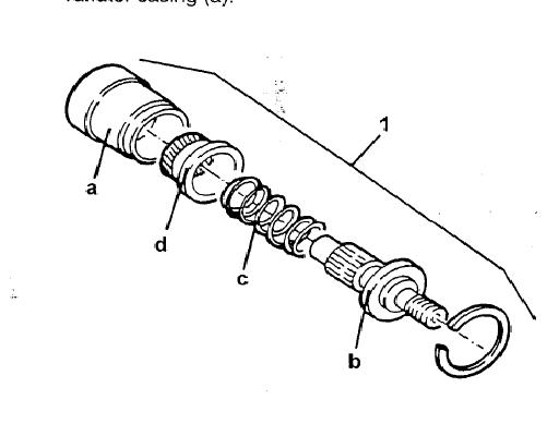

Ezt a levegős szétugrasztás részleteznéd?
Tudommal egy zégergyűrűt kell kipattintani, és szétjön az egész.

Másfél óra, és 12000 ft, jav készlettel együtt.

Vez. mód ki, levegővel szétugrasztani, fogaskerekek ki, új műanyag be, új rugó be, levegővel össze és kész.
