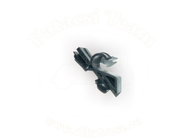

peto1472015-06-19 09:52:29 // 54754
köszi az infókat! :) megnyugodtam ,hogy nem csak nálam fogyóeszköz ez a kalaptartó pöcök :D

Csabo222015-06-18 18:54:20 // 54744
Csoki
48665 számú HSZ.
http://www.alfaamore.hu/files/forum/00326/00326814.jpg
többi képet úgy éred el, h a .jpg előtt növeled a számot egyesével.
48665 számú HSZ.
