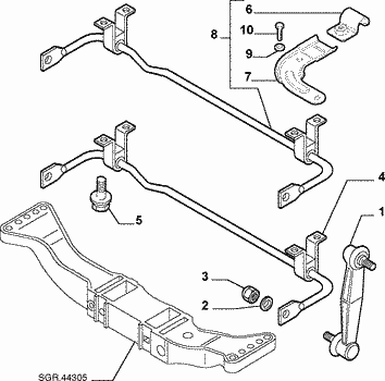

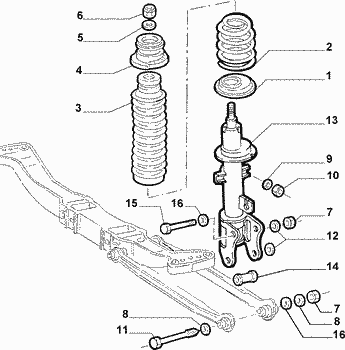

dfg (Tanárúr)2015-10-26 09:30:20 // 55159
Üdv!
A 147 hátsó futóművéről nincs egy robbantott ábrája valakinek?
Ne mondjátok az ePER-t, a webes felületen a hátsó futóművet nem nyitja meg, letölteni meg nincs most lehetőségem pc-s verziót.
