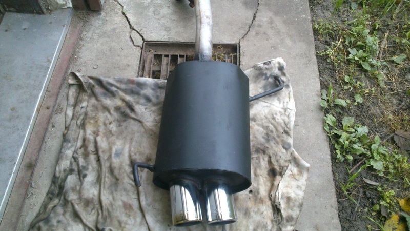

Van néhány fölös alkatrészem ami esetleg érdekelhet vkit:
CSC sportdob dupla 80as krómvéggel (kitűnő állapot, made in italy, akárcsak a Ragazzon és Supersprint) 45 ft.
