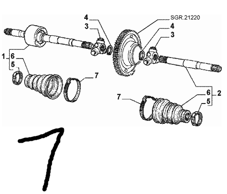

viszont a csere váltón, a jobbos kihajtásnál csak nekem hiányzik pár dolog, vagy tényleg nincs benne a szimering meg még pár apróság?:)

Direkt van felcserélve a jobbos és balos féltengely?:)
andrej0312013-08-19 17:20:30 // 132575
hát valószinü az a helyzett van is kettő az enyém 98 as kiadásu 1,4 es Ts és akitől vettem az is azt mondta az övé is haz komplet váltót vettem két féltengelyel de szerintem ezt nemtudom berakni mert ami mostvan benne mindkét végén vancsukló amit meg vettem csak a kerékagynál itt a kép a kettőről a pirosnyillal jelölt van most bent a fehér nyílal jelöltet kéne valahogy beépiteni
amúgy a job oldali féltengely kapott elég jól mikor karambolóztam mivel a bölcső a lengőkarnál összegyürődött és kettétörte a lengőkart így a kocsi lehasalt akkor kapott bontott bölcsőt és stab rudatt

Ha semmi nem lóg akkor 101% hogy a féltengely :D Én nem hittem el hogy a féltengelyem rossz mert semmi hangja nem volt. de néha kanyarban akkorát csattant... én vettem egy komplett balos féltengelyet és cseréltem. a régi is megvan csak lusta voltam szétszedni de majd szétkapom mert kiváncsi vagyok mi okozta azt a hangot. kiszerelve egyébként teljesen jónak tünik,úgyhogy a bontottal óvatosan!

amikor álóhelyzetben van csak egy helk kattanás hallatszik viszont terhelésnél állati hangos csattanás de nem folyamatos csak egy nagy fémes hangú csat és kész van mikor elindulásnál is de inkáb kenyrban egy csattanás és utánna halk

Nekem is ilyen gondom volt! Jobbos kanyarban egy nagy fémes koppanás. Semmi nem lóg a futóművemben fél éves az egész. Balos féltengelyemből jött a hang! semmi ropogás,búgás nem volt,kitekert kormánynál sem. Hátramenetben viszont úgy kopogott mint a fene. Próbálj meg úgy kanyarodni hogy kikuplongolod,vagy üreseben van a kocsi,lényeg hogy ne legyen terhelés a féltengelyen. Nekem igy sikerült kideriteni hogy csakis féltengely lehet mert terhelésen koppant egyet,viszont terhelés nélkül csendben volt. Többen is mondták hogy érdekes dolgokat tud produkálni a féltengely :)
