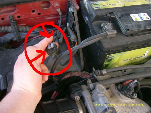

Köszönöm urak. Ma belekukkantottam egy volt kollega vasába és hát biza neki ott volt a lambda kötve. Vicces sajna hogy a volt tulaj sem tudott róla. Most már megvan az ok a 10-11 literes fogyasztásra, a néha néha előjövő dadogásra induláskor.

lehet lambda nélkül járni, de többet is fogyaszt, és valószínű nem is megy annyira...
dfg (Tanárúr)2011-04-07 16:36:24 // 119868
Na akkor foglaljuk össze.
a tied alu szelepfedeles, ennek egymás mellett van az ecu, és a lambda csatija az a alatt a műanyag doboz alatt, ami a képen az ablaktörlő alá van rakva. az ecu-é le van dugózva, a másik a lambdáé. a gyári lambda kábele idáig ér fel, és a tüzfal, meg a motor közt jön.
A Martin képén egy műanyag szelepfedeles motor ECU csatija van, ami a jobboldali tornyon van rajta.
G-Burt2011-04-07 16:20:59 // 119867
amíg megy a kocsi, addig ne is foglalkozz vele, h mi lehet az:D (amúgy az obd van ledugózva nekünk a motortérben)
Driver2011-04-07 16:18:56 // 119866
ez itt a 119863-as hsz-ben obd, a harom vizszintes kozott azert van egy fuggoleges vonal, hogy ne tudd forditva ratenni a diagnosztikai csatit, tehat az egy megvezeto, a 3 vizszintes meg a normal labak.
