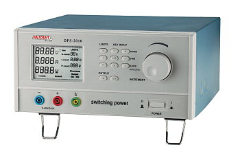

GTPeti2010-12-12 21:53:41 // 115223
Érdekesség képpen. Az én akksimat per pillanat egy ilyen tölti. Remekül megfigyelhető a töltőáram csökkenése itt is. (Mivel a kimenőfesz biztonsági - "pezsgési" - okokból 14,4 V-ra van beállítva.)
