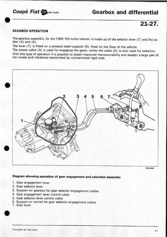

Hát igen!A thema váltó nem jó és csak azért mert a difiház más!Ugyanis az egyik bak a difiházon van!A delta 2 nek a váltója jó és a fiat coupé!Nekem coupé van és a 45ös kulisszája,ami annyi viccet csinált hogy kétszeresen megtükrözte a sebességeket :-D
jelenleg így vannak a fokozatok:
fent R,4,2
lent 5,3,1
na de a héten bontottan vettem egy coupe kulisszát 5000ért amit hétvégén bele is rakok és minden a helyén lesz :-D
a thema váltó is jó ha találunk rá difideknit,de én nem akadtam éppre
de a tempra sw összkerék, a delta integra,dedra összkerék és a 155q4 összkerék is berakható!Én ezt azért nem választottam mert ritka mint a fehér holló bontottan+ sokkal nagyobb fogyasztás és rosszabb gyorsulást eredményez!Persze csak 200le-nál!De a coupé váltón van egy visco kuplunk ami zárja a két kereket!(sper difihez hasonló)
fent R,4,2
lent 5,3,1

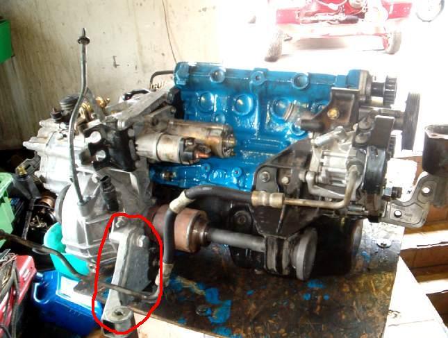

Jó ideig nem tudtam belépni az oldalra amit a webmesterek orvosoltak!Azóta sok minden történt az autóval és szerintem sok kartársat érdekelni fog!Na akkor a lényeg 5 hónap munka agyalás és átalakítás után az autó 207 le és egy lancia integrale 2.0 turbo 16v motort kapott!Amit egy Lancia Thema Turbo 16v LS ből vettem ki!Szívesen megosztom tapasztalataimat bárkivel,ugyanis a nagy olasz tuningolással foglalkozó cégek nem nagyon akartak tanácsot adni mit hogy,mindig annyival jöttek vigyem be hozzájuk majd ők megcsinálják,én nem fogom tudni! De végül a kocsi kész lett önerőböl! Képek hamarosan
