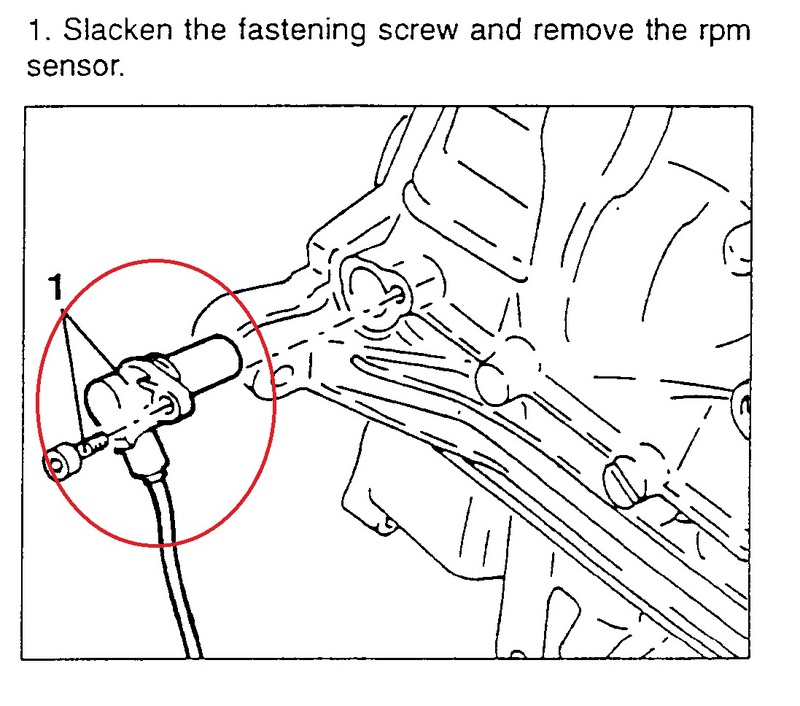

Martin2011-03-07 21:07:45 // 118758
Megpróbálom beazonosítani és ha hozzá férek le is takarítom. Majd közlöm az eredményt.
G-Burt2011-03-07 20:48:59 // 118757
Valahol a motor hátulján lesz, szedd ki, takarítsd le (mágneses, minden kis apró reszeléket magához vonz), lehet, h az is elég neki

Martin2011-03-07 20:01:57 // 118747
Nos ez új dolog még számomra. Jelenleg azt se tudom hol kereshetem ezt a dolgot de azért tippem van. A motor felső részén lenne a trafó környékén? Szerintem azt a csatit is tisztítottam a mai napon.
G-Burt2011-03-07 20:01:43 // 118746
A kattogás honnan jön?
G-Burt2011-03-07 20:00:56 // 118745
a computernek adja a jelet, az meg aszerint adja a trafónak a jelet, h mikor kell a szikra:) attól, h van szikra, még lehet szar a jeladó:D

Nos nálam az a gond, hogy menet közben adta meg magát majd nagyon nehezen indult be és indítás után gázadásra fullad. Átnéztem majd az LMM csati levétele után nehezen beindult de néhány méter után ismét leállt és azóta be se indul. Volt nálam is gyertya csere csati tisztítás. Jelenleg gyújtás ráadása után zúgás majd ütemes kattogás. Nem tudom mit lehet még átnézni rajta egy parkolóban:((
Bazsa1452011-03-07 19:31:47 // 118737
A jelenség az volt,hogy nem indult. Szikra volt, benzin volt, AC működött , injektor nyomta a benzint.
Cseréltem gyertyákat, az össze létező csatlakozót széthúztam, befújtam kontakt tisztító spray-el.Egyedül trafót nem cseréltem , mert már emlékszem ,hogy hogyan vagy ki által jött a tipp, hogy impulzus jeladó a lendkeréknél....
És lám! Kicseréltem és pöc röff...
