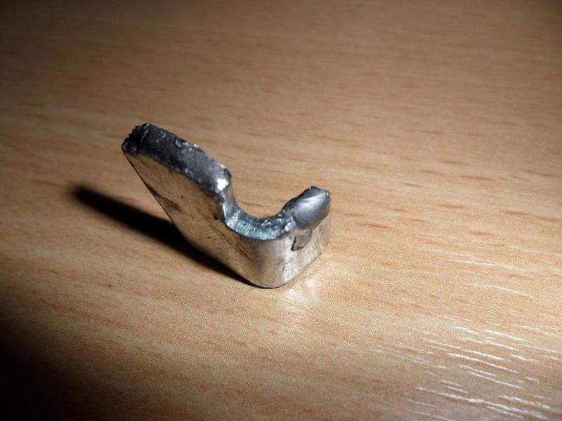

Ne legyen igazam, de ezt a letört valamit, mintha valaki már taknyolta volna... Nem volt ez hegesztve? Nagyon olyan. Ha decemberben cseréltétek akkor ott valami nem volt kóser, ha tényleg jól látom.

A vezérlés decemberben volt cserélve. A jelek alapján teljesen jól áll a vezérlésem csak kicsit laza a szíj fent. Gondolom ez a feszítő miatt.
G-Burt2011-03-22 20:03:13 // 119404
Lehet, h a letört darabka megakasztotta a görgőt és átugrott a vezérlés, a görgőn is vannak sérülések
Martin2011-03-22 20:01:28 // 119403
Nem szép:(( Nehezen kapta el és le is fulladt mikor gázt adtam volna.
Selmak2011-03-22 20:01:00 // 119402
Az a fül amivel a megfelelő pozícióba állítható a szíjfeszítő.

Éppen ez a baj, hogy nem működik. 2 hete menet közben megállt majd még kétszer elindult azóta semmi.
G-Burt2011-03-22 19:52:38 // 119399
Ha jól látom, akkor a feszítőgörgő egy darabja, szerintem ha enélkül is működik, akkor sokmindent nem befolyásol:D
Martin2011-03-22 19:49:38 // 119398
