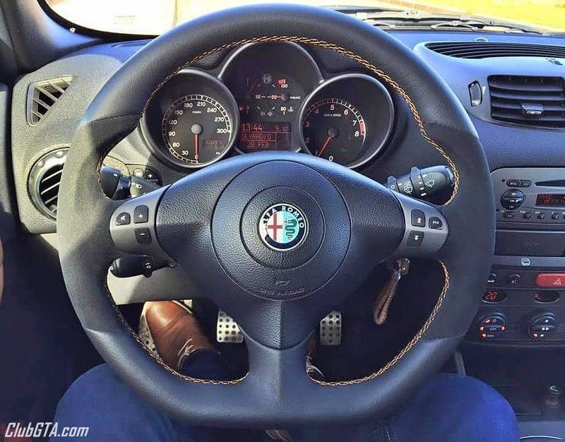

Kazes☻2017-07-11 19:53:20 // 138862
Nekem tecc... jó lenne az enyéimbe is! :)
Coyote2017-07-11 19:03:29 // 138861
Nekem annyira nem begyere, inkább fakormány ;-)
Kazes☻2017-07-11 19:00:04 // 138860
Ez a kormány elég jóra sikeredett...! :)
