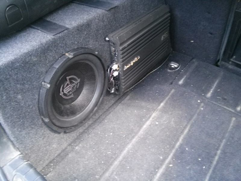

sty2014-06-06 21:50:08 // 15887
Ja és sikerült összehoznom hogy a 10" dupla tekercses Hollywood Edge-nek meg lett a 30 literes ürtartalom
sty2014-06-06 21:46:51 // 15886
Nem akartam túl variálni,gondolkodtam rajta hogy a gyári csomagtér borítást kiszedem mert úgy nagyomra tudtam volna csinálni,de nem, volt szívem kivenni és hagyni hánykolódni a garázsba.Nagyon jó dolog ez az üvegszál,bár már így utólag másképp csináltam volna 1-2 dolgot pl az erösitött be lehetett volna sülyeszteni,de ahhoz képest hogy ez volt az első nem lett olyan rossz
GTPeti2014-06-06 21:06:59 // 15885
Nincs túlkomplikálva, de egész korrekt lett!
Ha rám hallgatsz teszel a hsz. elé egy rácsot. (Nem csak két rudat.)
