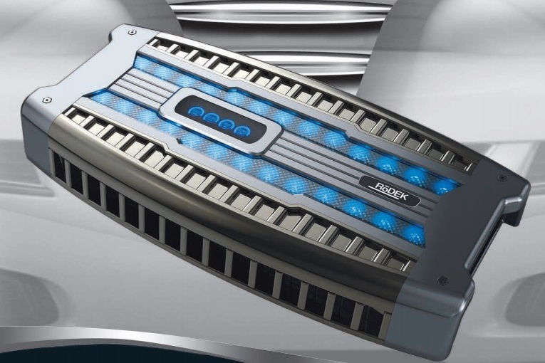

Ennek szerintem ma olyan 25-35eFt a reális ára.
Bátran ajánlom a cartársaknak, jó cucc.

Hali lenne egy ilyen Rodek RI-4100 am, 4 csatornás,minden működik,kb 99%os esztétikai állapotban,a márkát gondolom nem kell bemutatni, elég esztétikus darab,szép súlya van, nem Somogyis Wattok:))). Nem tudom mi pénzt kérjek érte de ha megmondjátok a reális árát illetve ha valakit érdekel akkor felteszem rendes képekkel! Köszi!

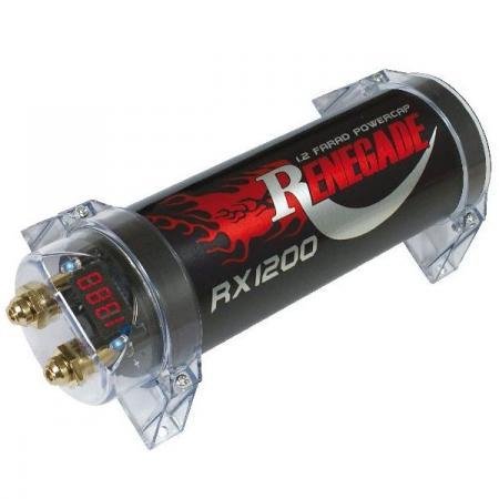

Nekem volt kondim, egy 0,6F-s ELNA sor... nem volt rossz, de azért használtam, hogy dinamikusabb legyen a kickem. A subhoz semmi értelme, ha ott baj van a tápellátással, inkább pótaksi ;)

Kondi helyett inkább vastagabb tápkábelt javaslok....
GTPeti2013-10-01 20:36:21 // 15600
"A kondit meg egyenesen felejtsd el, azt végképp nem lehet ki/be pakolni (pont az említett kisütés miatt)"
Kivéve, ha olyan kondit vesz, amiben beépített töltőelektronika van. Mint a Brax több típusa. (Persze egy SAL erősítő mellé tényleg nem olyan fontos.)

Jorjie2013-09-29 00:06:24 // 15592
Szubcső: gumipók
Erősítő: valami fix helyre felcsavarozni (ülés háttámla pl.)
Kondenzátor: szoktak adni hozzá tartó bigyót (lsd.kép) felcsavarozni
Személyes megjegyzések: szubcső felejtős, ebben a többiek is megerősítenek, ládában gondolkozz. Kondi bekötése sem egyszerű, ha nincs tapasztalatod, plusz először fel kell tölteni, mert ha csak simán összekapcsolod az akksival furcsa dolgokat tud művelni. Keress meg olyat, akinek van tapasztalata, mert ha valamit elnézel, a kocsi is leéghet. Szóval óvatosan.
