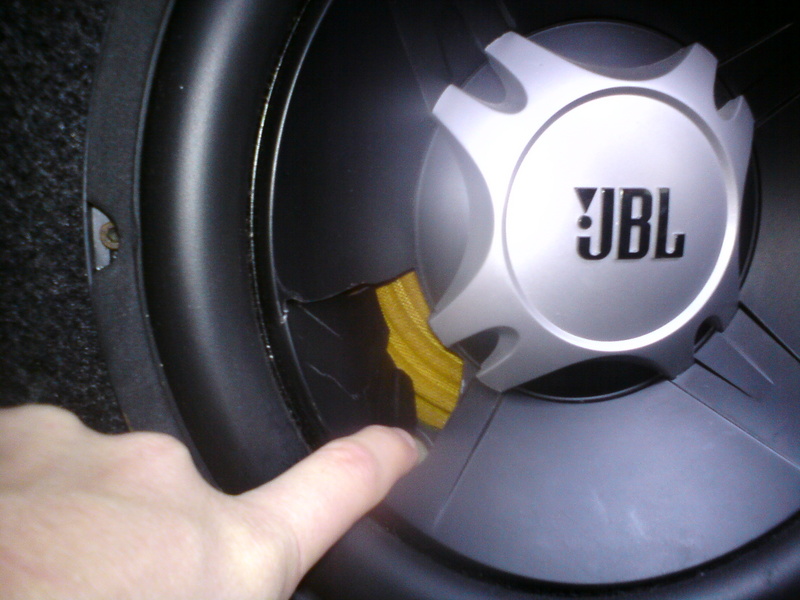

Szabeee2012-09-22 17:11:29 // 14553
Az a helyzet, hogy volna egy ilyen problémám:
Tehát most keresem utódját. Szeretnék tanácsokat kérni, ez a darab 50€-ba került nekem, boltban vettem :). Kérdésem az lenne, hogy tudnátok-e olyat, ami a JBL GT5-12-től többet tud, viszont nem kerül sokkal többe. Ground Zero nem érdekel. Ha máshogy nem, addig valahogy megragasztom és megpróbálom a JL Audio 12WXx2 darabját megvenni..... bár nem tudom, hogy a ládával hogy leszek..... másik megoldás, hogy veszek ugyan ilyen subwoofert, de akkor nem fejlődik semmit a rendszer. Szerintetek?
GTPeti2012-09-20 22:50:43 // 14552
Ezeket a "240Watt" és társait felejtsd el.
1. Általában ez jó esetben egy impulzusteljesítmény-adat. (Mert konstans a hűtés hiányosságai miatt sem tudná ezt.)
2. Vannak sokkal fontosabb szempontok, mint a teljesítmény. Ilyen pl. a kapcsolás kiforrottsága (átgondoltsága), a felhasznált alkatrészek (tranzisztorok esetén a párosítás) és egyéb elektromos jellemzők (mint például a damping factor, ami a kimeneti ellenállásra utal, vagy a torzítás - a frekvencia függvényében).
Ha egy valóban jobb erősítőre cseréled le, akkor érzékelhető lesz a javulás. Feltétel: HA az egyéb komponenesek ÉS a kábelezés ezt lehetővé teszi.
Tipp: Audison SRx-nél alább ne add.
