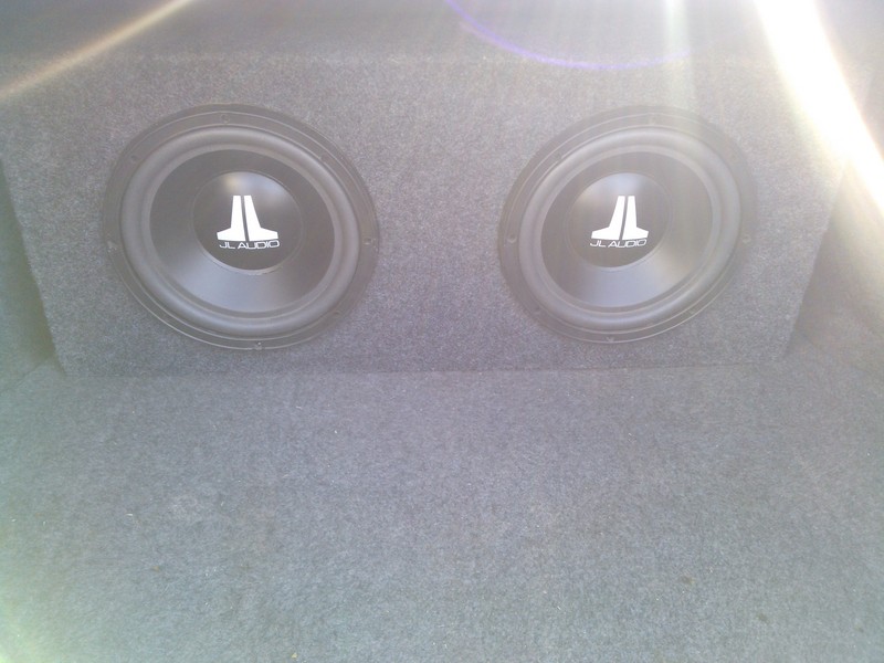

GTPeti2012-10-21 14:20:57 // 14619
A JLA nagyon jó márka. Zenehallgatásra is alkalmas cuccokat gyárt.
