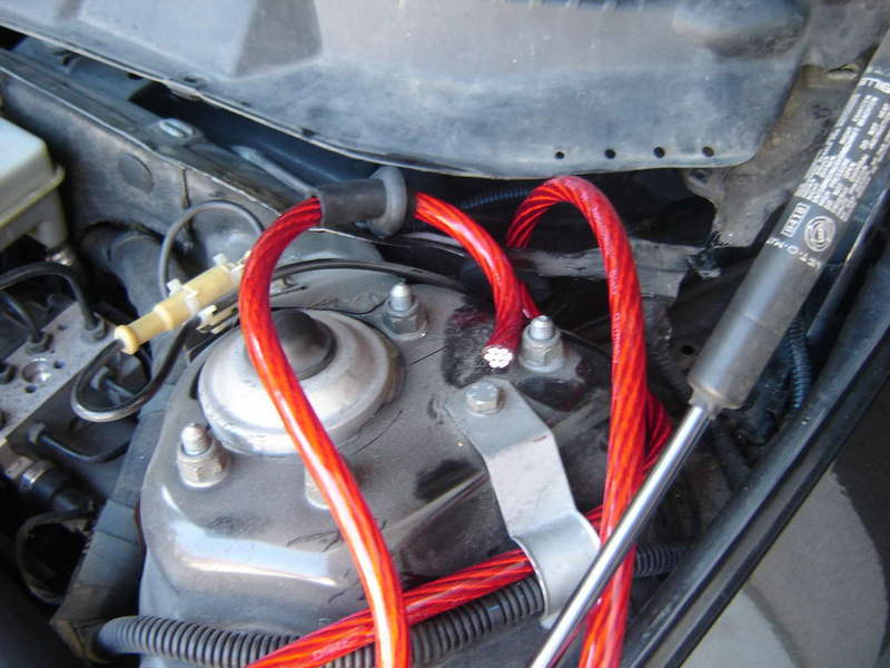

Wickey2008-06-15 11:09:14 // 3838
az sima habosított műanyag, de igen, azok jók. A kasztniba mennek a műszerfal mögé.
Ha begyömöszölsz egy ilyesféle hüvelykujjvastagságú kábelt, az nehezen veszik el, meg fogod találni a túloltalt is.
Szilikonspray legyen... kurva csúnya és ragacsos lesz tőle a kábel, de úgy fog átszaladni a lukon, mint a kisangyal :-)))
Axl Trans2008-06-15 11:04:10 // 3837
A két sarokban a purhab (?) szigetelők mögött találtam két gyári lukat tisztogatás közben. Az jónak látszik, de a kasztniba megy vagy a sárvédő mögé?

Először is gondolj arra hogy mennyi minden van arra a kábelra már így is rákötve...
Másodszor....az akksi elöl,a cucc hátul...kb 4-5m tápkábel kell....20A-hez min 10mm2-es kábel kell....20A és 35A között már 16mm2 kell ilyen távolságnál......35A és 50A között pedig már 25mm2!!!
Megnézed az erősítődnek hány A a biztije...és megkapod a szükséges kábelkeresztmetszetet.....és persze a biztiét is....aminek az akksitól számítva 30cm-en belül kell lennie.

Axl Trans: a biztitablánál igen sovány keresztmetszetek vannak, úgyhogy tessék csak szenvedni a vastag kolbász behúzásával :D
Főkepp ha nem szeretnél szétégetni néhány kábelt, csatit. Láttam már csunya ganyolásokat, meg elégett kábeleket ilyen lustaságok miatt ;)

Axl Trans2008-06-15 09:38:54 // 3820
Jó, eddig én is így csináltam, de annyi szar van ott, hogy nem érzek erőt lukat keresni...
Wickey2008-06-15 09:11:09 // 3819
Gány. Megéri azt a plusz fél órát a dolog.
A GTV-t, ha rakom össze, az már másképp fog kinézni. Abban hátul van az akksi, tehát a kondi lesz a csillagpont, az direktben az akksira lesz kötve, és mindenki, a fejegység is, külön, direkt tápot és földet fog kapni róla.
GTVili2008-06-15 09:00:08 // 3818
Gny! az akksitl kell hzni....s 30cm belül biztostkkal elltni...
Axl Trans2008-06-15 08:34:23 // 3817
Ha lusta dög vagyok és a tápkábelt nem akarom áthúzni az akksitól, hanem a biztitáblára kötöm, oda ahol amúgy is bejön gyárilag a a táp az akksiról, az gányolás vagy kompromisszum? Tanács plíz.
