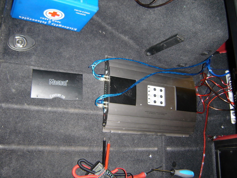

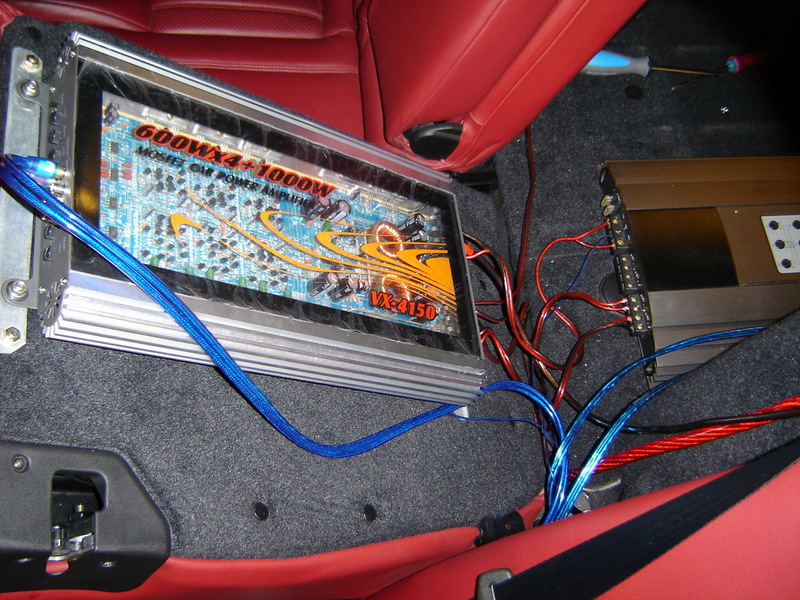

Erősítő.
Mareggel lecipeltem a 8 éves pioneer házimozi erősítőm, és ráakasztottam a kocsi cuccait. Így az erősítő, kondi, illetve az erősáramú kábelek lettek kiiktatva, az eredmény a tipikus ezértszeretjükafelsőközépkategóriáspioneercuccokat hang lett. Hibátlan.
Tehát marad a tápellátás és az erősítő.
Előrántottam a gtv-be vásárolt használt magnat century-met, és meglepve vettem észre, hogy háromszor olyan nehéz... hmm...
Bekötöttem csak úgy a'la natúr két tyúkbéllel, hiszen nem búgatni akarom, hanem egyrészt kipróbálni, mert ez sem ment még soha mióta megvettem, másrészt meg alacsony hangerőn meghallgatni a rendszert.
kitt katt, klatty... és barátom... szép... nagyonszép hangja van... tetszik. Főleg a kínai dzsunkás szar után.
nem kell valakinek ötcsatornás erősítő 5 üzemórával eladó? :-))))

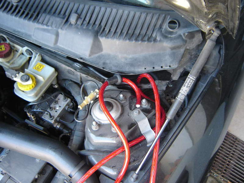

A testeléssel kapcsolatban: azt NEM az akksiról vittem, hátul az SW-ben a lámpák mögött találtam egy kiváló testelési pontot, egy 13-as kulcsnyílású asszem nyolcas csavar, arra testeltem rá a vaskos kék testkábelt. Az megy a kondira. Az akksiról a 100A-s biztin keresztül jön a vaskos piros, az szintén a kondira.
A konditól két pipaszár (asszem 10mm2-es, ez volt vasárnapeste a legnagyobb a Media Marktban zsinegen megy az erősítőhöz, ezt nem érzem nagy hiányosságnak, mivel kábé 2x50 centiről beszélünk, ott ami feszültség esik azt sztem megreggelizem.
A kocsi testje pedig a gyári, de a gyári testkábel is elég bicósnak tűnt.... hmm... aszondod, hogy illene legalább elöl az akksi testjéről is elvinni egy vastagabb kábelt egy testponthoz?
Sajna még egy ilyen vaskos kábelt biztos nem tudok hátrakergetni, a plusz is alig fért be a szőnyeg és a küszöb alá.
neem, szó sincs ilyesmiről, akármilyen ötletre vevő vagyok amúgy :-)

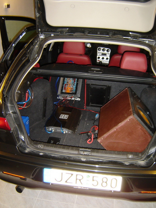

Wickey2008-06-09 17:13:56 // 3756
na. Összevadásztam a fényképezőt.
Szóval, amint említettem már, csak így parasztosan felcsattintottam az ülés háttámlájára a cuccot, elfér ott. Éppencsak.
Oszt így néz ki a tesztrendszer.
Lecipeltem a házimozi két surround hangszóróját, a maga nemében egész kiváló darabok, tekintetbe véve a 35Hz-től vízszintes átviteli karakterisztikát. (-3dB-s pont az asszem 32Hz körül van elméletileg, süketszobában bemérve 35-re adódott, de elég szar szobája volt a Műegyetemnek mindenesetre a jelleggörbe stimmelt: vízszintes +1dB-n belül).
Ebből kettő párhuzamban pont 4Ohm, most ezekkel tesztelek.

Ja....tényleg...a negatívot is az akksitól vitted? A kocsi testelése rendben van...? Csak egy 5let.....
GTVili2008-06-09 17:06:31 // 3754
Jó-jó...ne érts félre,nem akartalak hülyének nézni. ;-D Csak gondoltam megkérdezem.....biztos,ami biztos.
Megaztán láttam már olyat,hogy elindult az akksitól a 10mm2-es kábel....aztán a hátsó ülés alatt elfogyott.....onnan 2,5mm2-essel folytatták.....
Amúgy állítgattál rajta vmit...? Vagy csak úgy jobb lett...?
