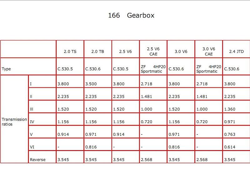

Alfás Theo2020-01-07 11:59:16 // 2007
Ahogy ígértem kikerestem a 166-os váltóáttételezéseit.
A gyári elnevezés pontosan C530.5 és C530.6, rosszul emlékeztem én is. Bocsánat.
Jól látszanak a különbségek.
1-4 fokozatig egyeznek az áttételek az FL előtti benzines autóknál. Az eltérés 5. és a 6. fokozatnál van. 1. kép.
FL után a 2.0 TS és a 3.2 v6 a korábbi 2.0 TB váltóáttételét örökölte. ( kérdés, hogy egyezik-e külsőre is? bár c.530.6 mindkettő..)
A 2.5 v6 megkapta a FL előtti 3.0 V6 váltóját némi finomítással, csak a 3. fokozat maradt ugyanaz, a többinél az áttételt változtatták. Ennek ellenére csereszabatos a két váltó sokak szerint!. 2. kép
