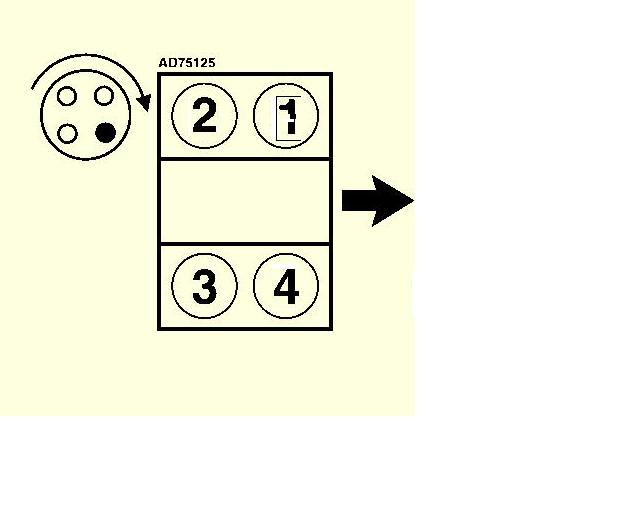

Olvasom az előzményeket,de szólok,rossz a rajz! Az 1 henger Jobbb elől. A2 henger bal elől.3.henger jobb hátul,4 bal hátul. A gy. sorrend 1 3 2 4!

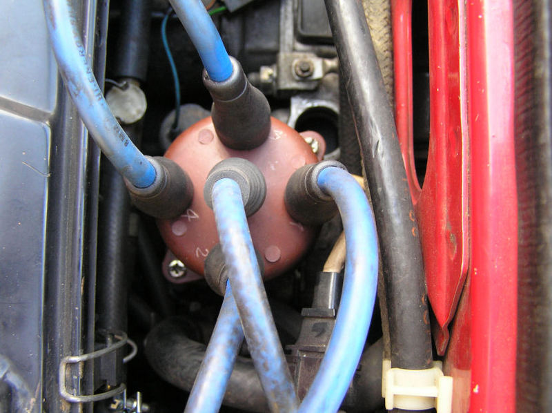

na figyu...
1. állj szembe a motorral
2. húzd szét az összes kábelt az elosztóban...
3. azt a kábelt, ami bal oldalt a térdedhez közelebb van, dugd be abba lyukba, ami e felé a gyertya felé né
4. a bal oldalon a térdedtől messzebb lévő gyertya kábelét dugd be a következő lyikba, az óramutatóval megyegyező irányban
5. a jobb oldalon a térdedhez közelebb lévő gyertyáét a következő lyukba
6. a jobb oldalon a térdedtől messzebb lévőt az utolsó lyukba... ennyi
ha így sem jó, akkor még annyi lehet, hogy a motort nem úgy rakták össze, ahogy kell és nem az 1-es henger felé mutat a rotor... ez annyit jelent, hogy ha így nem jó, akkor: minden kábelt egy lyukkal eltolsz, az óramutató járásával egyező irányban és egyszercsak megjavul... csak 4 variávió lesz... :-)))
toto2006-12-29 11:45:05 // 25760
Hivtam a szerelőt azt mondta ,hogy a gyujtást is beállitotta ,kérdem ha ehhez a bekötéshez állitotta akkor azért nem indul?
kando.2006-12-29 11:42:49 // 25759
Volt valami szervizben, ahol összecserélhették a kábeleket ??
toto2006-12-29 11:42:28 // 25758
Megprobáltam most bekötni ,úgy ahogy irtátok be sem indul ,csak forog!!
toto2006-12-29 11:40:47 // 25756
Eggyenletlen a járása durrog ,szikra van mindenhol!!!Gyertyákat kicseréltem!!!

már csak mazért sem lehet így, mert nem így vannak a hengerek... ha szemben állsz a motorral, akkor bal oldalt elől 1-es, mögötte 3-as henger, jobb oldalon elől 2-es, mögötte 4-es henger, ahogy a rajzon is
Robesz72006-12-29 11:38:10 // 25754
ez nem jó, ezért nem megy... úgy csináld, ahogy kando rajzolta neked, az hibátlan..:-)))
toto2006-12-29 11:36:19 // 25753
Robesz72006-12-29 11:35:29 // 25752
mert, ha igen, akkor ez a két kábel a kép szerint jól van...
Robesz72006-12-29 11:34:05 // 25751

toto2006-12-29 11:32:06 // 25750
Robesz72006-12-29 11:31:37 // 25749
nem jól van jelölve az elosztód
toto2006-12-29 11:28:06 // 25748
pb_2006-12-29 11:18:26 // 25745
Durrog, 1enletlenül jár? Lehet felcserélték a kábeleket, akkor szokott ilyeneket csinálni.

Aha!!!Akkor mindjárt csinálok egy képet mert valami nem smakk!!!
Nem igazán értem de valamiért nem jár a szerviz után a moci valami szépen!!Megnéznéd nekem?
