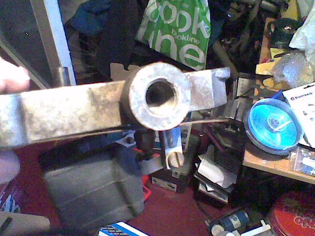

Megbontottam a karbikat..hát fura.. A sajátjaim 88-as gyártásúak, ennek a képei lesznek bal oldalon. A másik amit Hakuna-tól vettem ismeretlen évjáratú..nincs beleütve sehol az öntvénybe de gyanítom hogy korábbi, ez lesz jobb oldalon a képeken.Bocs a képek minőségért, telóval csinaltam őket.... :)
az egyikben van két plusz furat az öntvényben, illetve különböző átmérőjű csavarok és furatok ahol karikáztam. Ezeket a csavarokat kicsavarva kiderül hogy belül is különböznek a furatban lévő kis kütyük, a 88-as alján a kis fémgolyó és a fémhasáb között kis rugó helyezkedik el, képen felül:
A karbikat megfordítva láthatjuk hogy alul is különböző módon van megoldva a kis rugós tolórúd rögzítése a pillangószelep tengelyhez:
És végül , más azs öntvény felső része is, illetve az egész szűrő/benzincső csatlakozó rész..:
Van ezeknek a különbségeknek valami jelentősége szerintetek?
