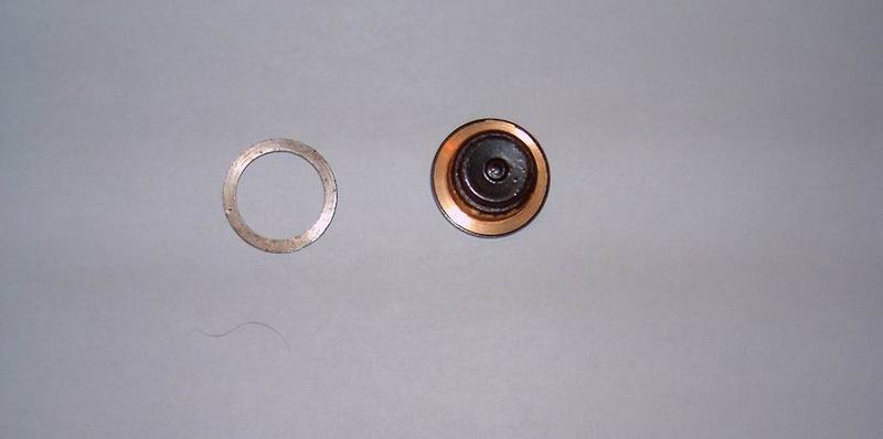

pb_2007-08-11 22:51:24 // 33056
Ja az alétét az alu, de szokott vörösréz is lenni.
pb_2007-08-11 22:50:42 // 33055

BuBu.2007-08-09 21:31:00 // 33028
nekem 13 ast kellet venni és tökéletes bele:))))
de elhiszem hogy a gyári 12 es
pb_2007-08-09 21:29:24 // 33026
Túlbonyolítjátok a dolgot. Szimpla alátét szokott lenni rajta. A visszarakás előtt be kell kenni a csavar nyakánál 1 kis tömítőpasztával, hogy ne engedje az olajat, és ne kelljen állatmód +tépni.
BuBu.2007-08-09 21:26:43 // 33025
enyimet is azzal külte a szerelö bassza meg mertt nem volt egy rohadt 13 as imbusz kulcsa
pb_2007-08-09 21:25:42 // 33024
Ha más nincs, akkor hidegvágó.
BuBu.2007-08-09 21:24:52 // 33023
mindenképpen szilikon gumi:))
és ezse tudom de sud hoz nem lehet olcson akár bontot teknöt (Csavarral ) együtt venni:::???
