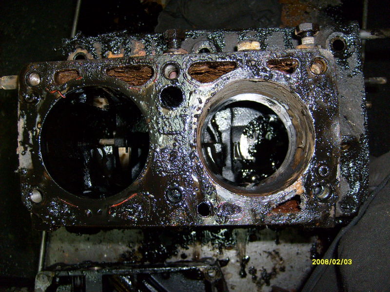

Gábor332008-02-07 16:55:23 // 41155
Gábor332008-02-07 16:32:46 // 41154
Hello mindenkinek! Kérdésre válaszolva azért lesz 1,5-ös motorom,mert ilyen donor motor volt.Körbe érdeklödtem,de 35000-45000 ft-ot nem adok egy kopott motorért.Igy is egy kissebb vagyon lesz a motor,mindenböl ujat szeretnék bele.Szoval megint az anyagiak!!! Tegnap levettem a tankot,mert arra tippeltem,hogy a szintjelzö alján koszos a szürö.Na az teljesen tiszta volt,ugyhogy ma raktamrá uj ac-t.Ugynézki,hogy müködött ugyan,csak keveset szállitot.Lenne egy kérdésem:bal oldali kerbin olyan jelenség tapasztalhato,hogy betekerom a torkokat(akár mindkettöt egyszerre) és ugyanugy megy a motor! Már cseréltem fedél tömitést,fedelet,talp tömitéseket.Körbe fujtam féktisztitoval is,hogy hol sziv farsot.Ha letekarom a torkot,akkor fellül szuszog valahol.Találkozott már valaki ilyen jelenséggel?Egyébként 40-es dellorto-rol van szo,eddig semmi gond nem volt velük.Elöre is köszönöm a segitséget,tippeket!

Üdvözlök mindenkit! Neki álltam szétbontani a donor motort. Na volt meglepi! a 3. henger full rozsda,esély nincs rá,hogy kiadja a 0,60 mm-t,fötengely menthetö,már megköszörültem.Hamar másik motort szereztem,ebben a fötengely kuka meg 1db hajtókar.Plusz csinálhatok hozzá 1db fagydugot,mert elporladt.Közben küzdök a z 1,7 -es motorral is,probálom életben tartani amég elkészül a másik.Jelenleg kevés benzint kap valamiért.Szürök ujak,karbik kitakaritva,ac elvileg szállitana.Lehet,hogy megint a tankban van szemét,hétvégén pihenés képpen leveszem és kimosom.Ja a 4db hengerfejböl talán össze tudok rakni kettö jót.Azért nem adom fel,tuti motort szeretnék!Teszek fel képeket is hamarosan!
