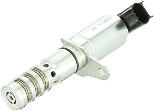

pénztárca függő a kérdés a láncszett nem olcsó sajnos plusz hozzá a 2db módosító, a szelepfedél tömítés meg a sallangok olyan 250e ft...plusz a munkadíj

Szia! Köszönöm a választ, remélem, hogy ez az esetemben is meg fogja oldani a problémát. Arra hívták fel még a figyelmemet, hogy JTS-eknél kb. 150,000 km-nél illik láncot cserélni, habár ez nincs sehol leírva konkrétan, és hogy figyeljem, hogy hideg indításnál hallok-e bármit. Szerencsére eddig nem hallottam a lánc "csörgését", de picit elbizonytalanított a helyzet, hogy hamár úgyis hozzá kell nyúlni és 152,000 km van benne, akkor nem lenne-e egyszerűbb egyből azt is cserélni. Ezt még át kell gondolnom, mindenesetre köszönöm a választ. :)

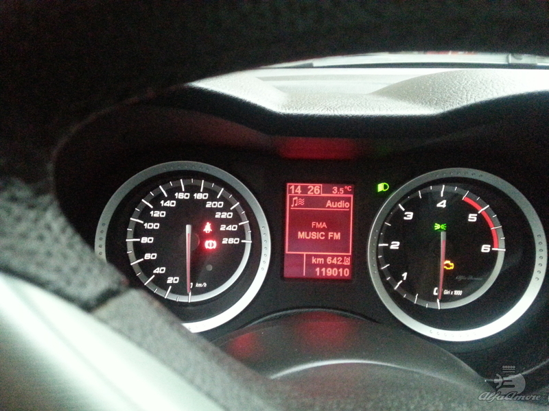

Mostanában bolondozik velem az autóm. Kezdte azzal hogy lambdaszonda hibát jelzett, majd bejelzett az olajcsere periódusra,és néha a fűtő ventilátor fordulata magától felpörög. A lambdára többször bejelzett a hiba törlését követően is.(5000 Km van a szondában,Csőri cserélte 3 hónapja) Találkozott már valaki hasonló hibával?
Jelenleg ki lett törölve a hibatároló, és lenullázva a szerviz periódus, kíváncsi vagyok bejelez e valamit a következő napokban.

Erhard 242 (Pure Energy)2016-09-27 08:31:05 // 85962
első lépésként cseréld a két módosítót általában megoldja a problémát, ha nem akkor sajnos lánccsere lesz belőle
Rics2016-09-26 23:05:30 // 85961
Sziasztok cartársak!
A segítségeteket szeretném kérni a 159 2.2 JTS autómmal kapcsolatban, 152,000 km van benne jelenleg. Sajnos időnként felvillan a check engine lámpa és a hibakód kiolvasás a következő két eseti hibát diagnosztizálta:
1. P0013 - Vezérlés módosító a szívó vezérlő tengelyen
2. P0014 - Szívó vezérlő tengely helyzet diagnózisa
Egyeztettem két szervízzel is, az első helyen a hibakód kiolvasás során azt mondták, hogy cserélni kell a módosítót, majd később telefonon már azt, hogy a komplett vezérlést, a harmadik hívás során pedig megint azt, hogy elég a módosítót.
Mivel ez a határozatlanság elbizonytalanított, felhívtam egy másik szervízt is, elmondtam a problémát és ott egyből a komplett vezérlés cserét javasolták. Kérdésem lenne, hogy találkozott már valaki hasonló hibával? Tényleg a komplett vezérlést cserélni kellene?
Előre is köszönöm a válaszokat, segítségeteket.
