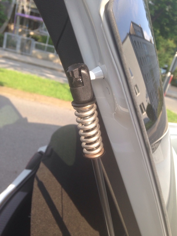

Én is majdnem megrendeltem, de észrevettem hogy csak sedan-hoz jó. A kép megtévesztő a hirdetésben.
Itt néztem
Annyi a trükkje hogy egy rúgó van a teleszkóp végén, ami lecsukáskor befeszül.
A kombinál nem fér el a rúgó a teleszkópon.
Itt müködik valahogy
Itt is..
Itt is valami rugós megoldás van. Még nem jöttem rá a trükkre hogy oldották meg.
Ilyen a megoldással csinálják amúgy:
Itt néztem
Itt is..

Nekem cakk-pakk 66 euroba került.végülis ez olyan mint egy teleszkóp csak sokkal erősebb.Sedan 159-hez való.
Hardy2016-09-10 16:53:42 // 85419
Mennyi az ara mi ez hogyan működik. Nem árt az ajtó teleszkopoknak?

Már egy ideje szerettem volna,hogy automatikussan felnyitódjon a csomagtér ajtó.Találtam is a neten,meg is rendeltem,de csak később olvastam el az apró betűs részeket,hogy ez 159 limusine-hez való. Így azt hiszem eladóvá vállik a cucc. mellékelek egy videót ahol megtekinthető,hogy hogyan is működik ez a dolog.
