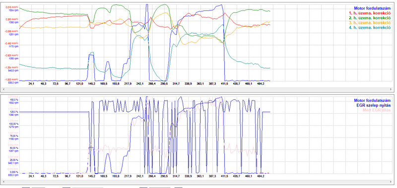

Shadin2015-11-18 19:35:13 // 73476
Néztem az üa. szűrőkonzolt a blogodban, nekem is gazdátlan az a bilincs :-)
Shadin2015-11-18 19:33:12 // 73474
+-0,6 alapjáraton és +-0,4 fordulaton
Shadin2015-11-18 19:32:07 // 73473
Shadin2015-11-18 19:28:13 // 73472
Jól látom, hogy alapjáraton kis melegedés után +-1 körül áll be? AA-s felbontás sajna gagyi :-(
Shadin2015-11-18 19:26:15 // 73471
Akkor vagy a Tied is szar, vagy az enyém is jó :-)

Szerintem ezt a motort vagy nem méri jól, vagy minden érték szar :-)

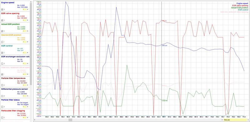

Shadin2015-11-18 18:40:27 // 73465
Megnyugtató! Első kép felső diagramon ugyan olyan halott EGR-nek látszik mint az enyém. Köszi!
yani🍀2015-11-18 18:21:21 // 73464

Tied nem volt mókolva ilyen diagot nem csináltál még véletlenül sem ugye?

Shadin2015-11-18 17:42:36 // 73457
Itt valami nagy árulás van, mert %-osan állandóan nyitva, mm-ben meg kvázi állandóan zárva. Fordulat változó, 30Km-t vettem fel és az egészre igaz.
A képen 4-esben majd 5-ösben húzatva majd 6-osban pályatempóval. EGR köszöni, de láthatólag szarik mindenre. Működési tartomány +-1mm ill. 128-155% :-)
Hibatároló üres.
Hibatároló üres.
