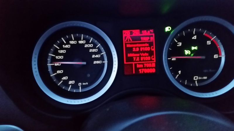

Igen, ujrainditás után már nem volt semmi torpanás,csak megmaradt az a sárga piktogram.
Haddel2015-05-16 22:17:01 // 67546
Köszi srácok! Hibakódot kiütöttem,holnap megnézem a csatlakozót,aztán megyek egy kört a nulláson,ha nem hisztizik akkor elindulok vele hétfőn.
.......................2015-05-16 22:12:33 // 67545
Nekem is volt ilyen az 1,6 nál
elkormolódik a geom,
beszorul majd hibakód ,mert túllépi a töltönyomás a megengedett értéket
A turbón van egy útadó szenzor is a geom elmozdulását méri
Vezess egy kisebb gázzal és sok motorfék gáz váltogatva
Meg fog javulni
Egyébként újraindítás után is megjavul
Meg fog javulni
forrasr2015-05-16 21:49:11 // 67544
nekem 66 on szűk geometrián tapadt le, és simán túllendült a töltőnyomás a megengedettnél, pillanatra tiltott 3 fokozattól felfele padlógázas gyorsításnál magasabb fordulatszám tartományokban és dobta a mil lámpát a torpanás idejére.

Nem tudja a töltő levegő nyomásból hogy valami nem stimmel a szelepre küldött geometria értékhez képest?
mex862015-05-16 21:06:07 // 67541
ezek nem dobnak hibát?
ezeréves EU2-k is dobnak általában ha szűkben marad és felszökik a nyomás
be is tilt. eu3ak meg mind már.
vagy nyitottban ragadt geora gondoltál?
Erhard 242 (Pure Energy)2015-05-16 20:56:33 // 67540
geometria letapad nem dob hibakódot mivel mechanikai hiba...csak bizonyos tartományban nem megy az autó
Haddel2015-05-16 20:36:30 // 67539
Én is a geo-ra gondoltam.Egy nagy emelkedön mentem, felfele,autopályán,és az emelkedő tetején megtorpant egy pillanatra az autó.És fel is dobta, hogy motor kontrollieren lassen .
Shadin2015-05-16 19:46:33 // 67538
Ha pedig nem, akkor le lehet ragadva a geometria?!
