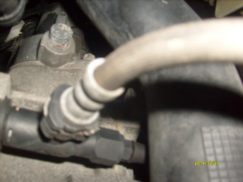

Ki kell szedni az akkumulátort és a tálcát, alatta megtalálod a munkahengert. Praktikus elmozditani a nyomó csövet. Sima légtelenítő szem, csövet rá és tartályt, majd a pedált kézzel kell nyomni illetve visszahúzni.
