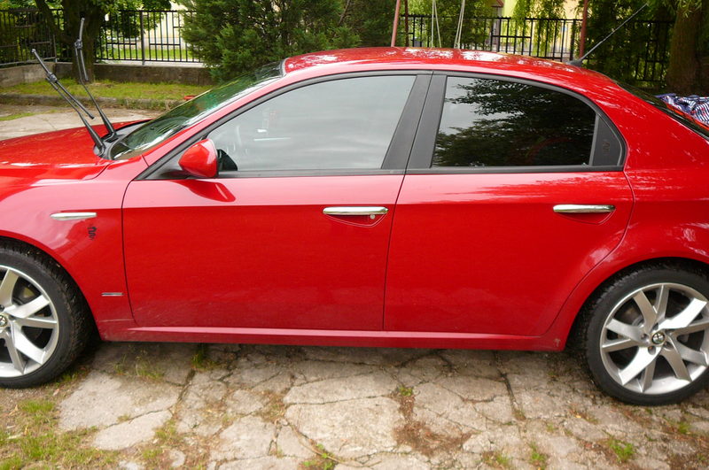

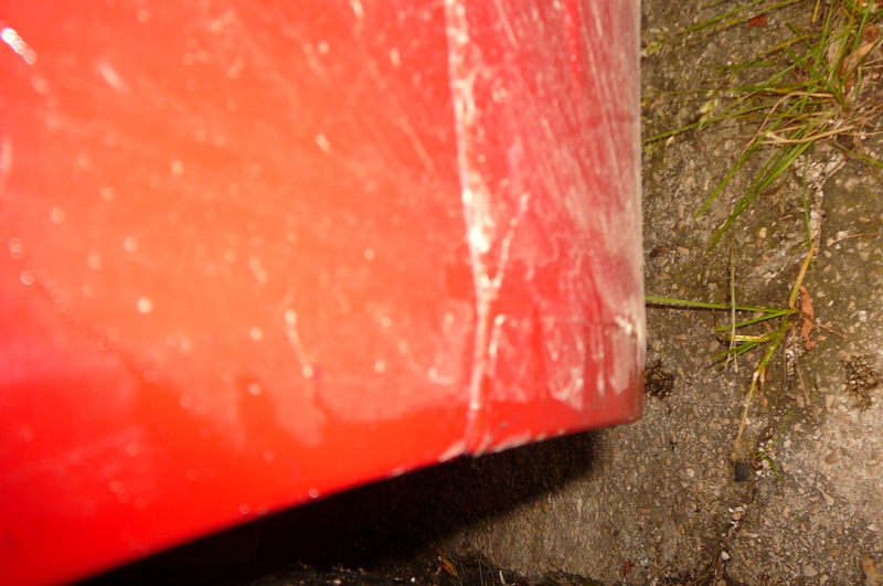

Ha még szeretnéd más szemszögből, akkor úgyis csinálok fotót, csak szólj! :o)
Ill. most Szombaton Székesfehérvárról megyünk Tatabányára a vassal, ha erre jársz, akkor élőben is meg tudom mutatni!
