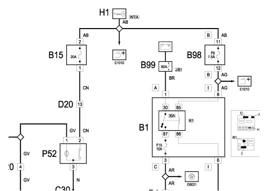

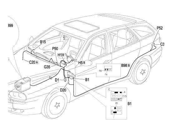

a P52 a te barátod, a hátsó cig.lighter, illetve a B15-ös power point fuse, 20A.
Hát silabizáld ki a kép alapján, hol lehet, de rémlik valami, mintha a kesztyűtartóból is el lehetne érni 1-2 biztosítékot vagy mi.
kapcs.részlet:
helye:
csiki-bege beztos tudja, csak lusták voltak elárulni...
kapcs.részlet:
helye:

TeShow (Illesh156)2006-06-08 08:37:51 // 13113
Tudna nekem valaki segíteni? 156sw-m csomijában elment a szivargyujtóból az áram, zárlatos lett a kib...tt hűtő (sorry) és nem találom a biztositékot! Elöl a kormány mellett csak az elsőnek van ennek nincs! A szerelőm sem tudja, sőtt a Csikiéknék sem tudják hol a biztositék!
