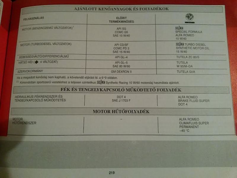

Buksi2015-10-28 14:21:59 // 144545
Én mióta megvettem a 155-öt 80W90-essel járok. Anno a szerelőm azt mondta, az a lényeg, hogy sűrű legyen az olaj. :)
Én beletenném a helyedben. ;)
Peti V6 TB2015-10-28 12:15:12 // 144544
Nahát, igen, ilyet rendeltem 80W-90-et ami amúgy ZC 90 nevű és ásványi, a ZC 80 meg szintetikus. Mit tegyek, beletegyem? Jó ez?
Buksi2015-10-28 12:08:07 // 144543
Én 80W90-est használok. :)
Peti V6 TB2015-10-28 11:08:43 // 144542
Oké, köszönöm!
Zsolt1552015-10-28 10:58:29 // 144541
Peti V6 TB2015-10-28 09:19:00 // 144540
Sziasztok, 1995, 1.8 TS 67102-ben milyen olajat cseréljek a váltóban? API GL-4 SAE 80W90 ásványi?? Ezt is és a 75W90-et is olvastam az interneten. Melyik legyen? Ja és mindenképpen Tutela-t teszek bele.
