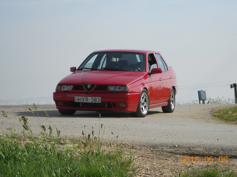

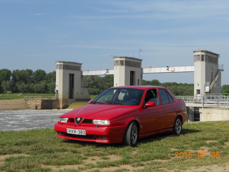

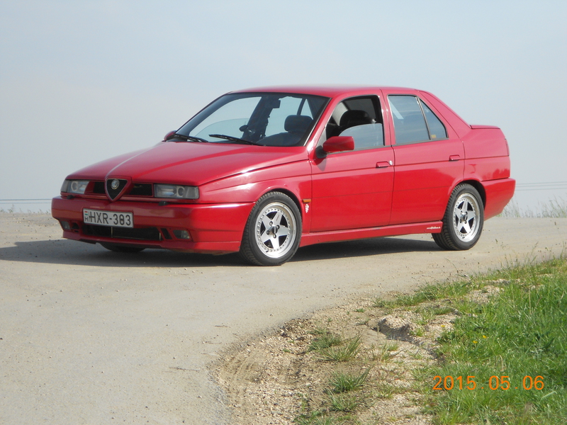

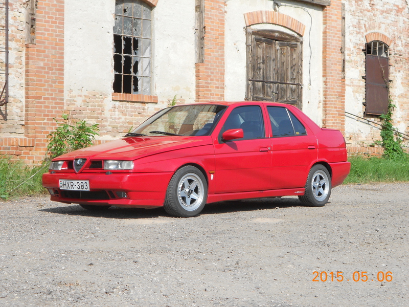

Zsoltikj ૐ2015-05-07 07:53:40 // 143353
jobb oldala hétvégén lesz már :) megjön addig a jobbos tükröm és kicserélem
GT Ɨ|ѯ2015-05-07 07:36:03 // 143352
Ez 1 balos blog...:-D
Fairlane2015-05-06 23:29:04 // 143351
Van jobb oldala is az autónak? :D
