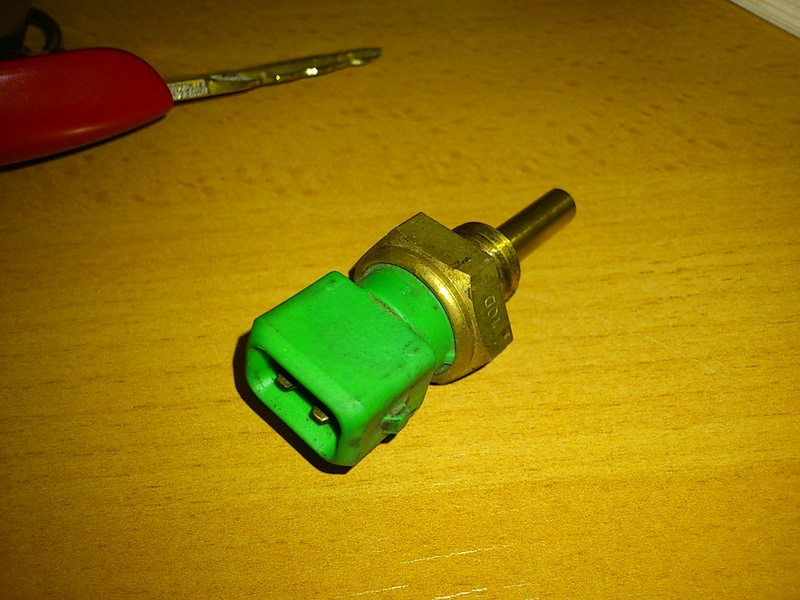

Helyesbítenem kell! Jelenleg is Zöld jeladóm van, csak a kék bosch csati megzavart...Most lementem és inkább beindítottam a járgányt, hogy később el tudjak indulni :P Pöc röff indult! Közben lefotóztam a dolgokat.
Ezek vannak itthon: (szerintem a sárga még a 8V-jé lehetett, mert jóval vastagabb)
Ez van a kocsiban:
Ez van a kocsiban:

Énis le huztam és már ki is gyuladt a piktogram, ha előjön ez a hiba még egyszer hogy meleg napsütésben nem indul ki cserélem énis :D
atesssz2013-05-15 17:43:12 // 132742
olvasd el az előző bejegyzésem! Tegnap írtam d.u.
azt a gombát cseréld, ami le van fényképezve a hozzászólásomban, de előtte olvastad ki a hibákat!!! Nekem a következő lépés Vez mű tengely, meg főtengely jeladó csere lett volna, de így megúsztam 2000 Ft-ból!

NA, hibakód kiolvasás megvolt, 3 hiba volt benne:
Motorhőmérséklet jeladó hiba
Lambdaszonda testzárlat
meg még valami a lambda szondára.
Mind a három törölhető volt, a motorhőmérséklet jeladó (ami a termosztátban van) ha le volt húzva, beugrott az injektor piktogram (ekkor nem indul az autó).
Ugye alapból kék a csatlakozója, viszont ami benne volt gomba, az zöld színű, tehát lehet nem is volt bele való.
Ki lett cserélve egy kék színűre, ami kel hozzá, (2000 Ft) meg ki lettek törölve a tárolt hibák (4000 Ft)
Majd meglátjuk, hogy indulni fog-e napsütésben...
