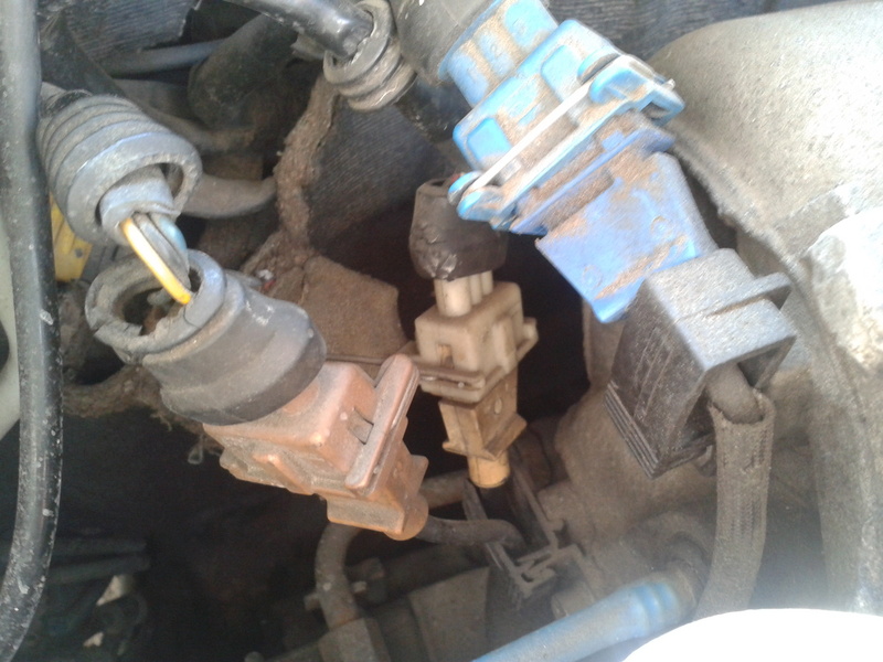

Nos, nem tudom, sikerült-e rendesen mérnem (pedig segítségem is volt), a lábak között mértem 878ohm-ot... Ez sokkal több, mint amit írtál, viszont így nem tudom, mi lehet a gond...
Akkor képek az én "csapatomról" :P
Nálam más színűek a csatik, mint Attinál..A vezetékek is más színűek :( A barna csatlakozót piszkáltuk, elvileg ez a holtponti jeladó. Ha széthúztam, nem indult a verda.
Az elején még azzal kezdtem ,hogy szigszalaggal bekötöztem ezeket, mert mint látszik, elég viseltesek a borítások. Ezután nem indult be a kocsi, megpiszkáltam a csatlakozókat, de nem segített. Leszedtem a szalagot, majd széthúztam, visszadugtam, utána beindult, de kb. 4mp múlva leállt, kigyulladtak a lámpák. Majd megint megigazítottam, utána jó volt. Azóta megy a vas. Szerintem a tűzfal elé menő vezetéknél van megtörve a vezeték... legalábbis másra nem tudok gondolni.
Csak hogy képben legyek teljesen, a jobb oldali kék a kopogás érzékelő?! A barna a holtponti jeladó, a "fehér" Az mi a túró?

Szép társaság, Atesz, a piros csati lesz a Te embered, ha a ftg jeladóra gyanakszol.
20 fokban kb. 500 Ohm a cél.

Te atesz nézd meg a kábeleket,mert innen úgy tűnik mintha törött lenne a piros csatin,
ill. a fehérnél nem látom a 3. szálat
bontsd lentebb a szigeteléseket rajta,hátha...

Sziasztok, ma kimentem az autóval a garázsba amég árnyék volt, és beindult, majd méregettem egy kicsit. Az értékek közel üzemmeleg motornál mértem. A méricskélés közben találtam egy harmadik csatlakozót is, ami jól elbújt.
Szóval az értékek:
Kék csati:
1-2 láb között szakadás
2-3 200k méréshatárban 98,5 az ellenállása,
1-3 200k -> 58,1
Fehér csati:
Minden láb között szakadás volt!
Piros csati:
1-2 20k m.határ -> 1,06
2-3 szakadás
1-3 szakadás.
Várom a hozzászólásokat!
Végül egy közös kép a barátaimról!
[img1]
Szóval az értékek:
Kék csati:
1-3 200k -> 58,1
Fehér csati:
Piros csati:
2-3 szakadás
1-3 szakadás.
Az amelyik a váltó felől jön a lendkeréktől,a másik a kopogásérzékelő.
Régebben írtam én is,hogy a holtponti(fordulatszám) jeladót már kellett cserélnem.
ÉS NEM MINDIG VOLT ROSSZ!
először havonta 2szer,majd heti 2szer állt meg, de nekem beindult majd piros lámpánál induláskor lefulladt,majd kb 10 perc után indult csak újra
először én is üzemanyagproblémára gondoltam,de aztán mikor megállt:
-elakadásjelző ki
-motorháztető felnyit
-1 szál cigi elszív,ezután pöcröf és ment gond nélkül :-)

500 Ohm körül kellene mérned rajta asszem.
TIbor2013-04-19 08:17:28 //
132363
Atesz !
Az alsó.

melyik csatlakozó a főtengely jeladó? A gázdugótól valóban nem világítana injektor piktogram.
