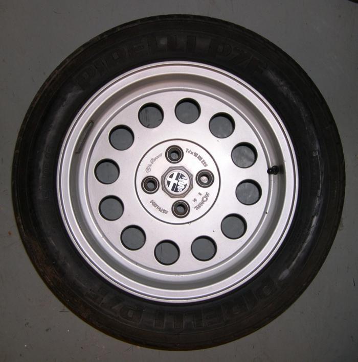

Hari2012-10-28 19:01:24 // 128335
:) Nem dicsekedni akarok, de nekem megvan a 4x98-as14"; a 4x98-as15"; és most már az 5x98-as 16"-os is! :)
... háá't hiába ha egyszer ezek a legszebb felnik a régi Alfákra! :) (SZERINTEM!)
- 4x98 14" - Alfa 33-ra fog felugrani!
- 4x98 15" - Alfa 155-re - II -
- 5x98 16" - Alfa 75 V6 2000-re
... csak, hogy egyen felnijük legyen! :)

Hari2012-10-28 18:11:41 // 128331
4x98 és 16"-os párosításban tuti nincs!
.... 5x98 - 16" az igen! :) (164-eshez volt gyári) ... most vettem 4-et! Kissé viseltesek!
Rendesen át lesz alakítva, felújítva! :)

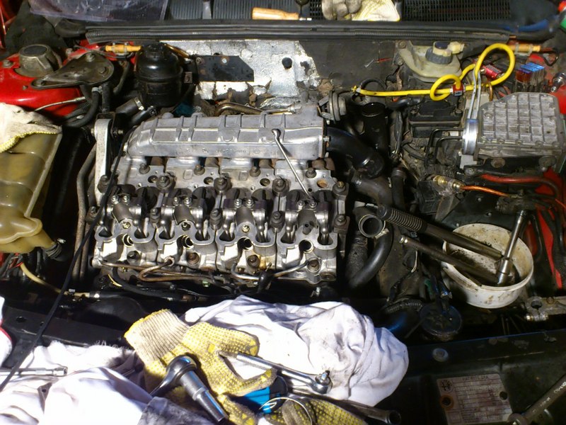

atesssz2012-10-28 17:45:17 // 128329
nem indul, nem igazán forgatja az akksi. Remélem, csak az akksi halt meg, és nem a HF tömítés túl vékony, és a kompresszió miatt nem tudja rendesen megforgatni a motort.....

atesssz2012-10-28 13:54:43 // 128325

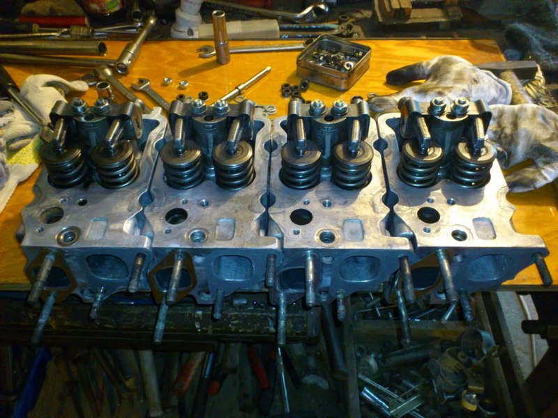

Hf tömítést megette a fagyálló, így Hf-es lett :(

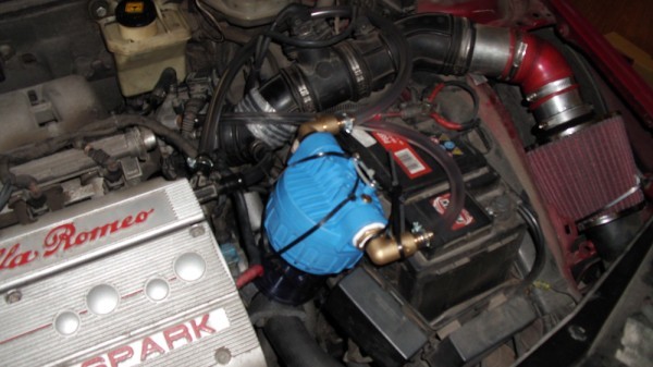

karika1552012-10-27 13:10:46 // 128319
Hi!
előbbi írásom végén megtalálod az oldalt ami alapján gyártottam,
nos kb 200km-nél még semmi nincs a szűrőben,de járó motornál sem látok szabadszemmel áramló gázokat,ma megnéztem és csak a szűrő felé menő cső falán látok olajszerű lecsapódást,
viszont vagy ettől,vagy csak a rendszer tisztításától alapjáratról ugrik az autó,2-ből alapjárati fordulatnál ki lehet gyorsítani 1 kereszteződésből,nem gondolkodik...
régen volt ilyen dinamikus mikó vettem,azóta csak most lett pucolva a pillangó szelepház is amiben benne van ez a ún. PCV szelep :)
nálad is csak a hely szűke lenne a gond ill. hogy hol tudod elhelyezni és mekkorát sztem :)

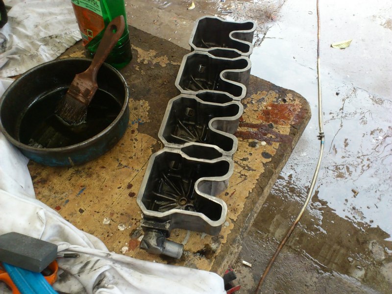

karika1552012-10-27 12:48:03 // 128318
csak az elhelyezés és mérete miatt gáz így 1kicsit,
a 16v-ben nincs szűrve és évente kellett pucolnom az alapj.motot
+most levettem a pill.szelepet is,hát kár h. nem volt időm fotózni,de kb félórát fogkeféztem féktisztítóval :(
Hari-nak igaza van szebbek a készen kaphatók,de én direkt vettem átlátszó vízszűrőt(csak nagyot sikerült) meg csövet hozzá,hogy lássam mi történik a rendszerben.
ugyanis én nem érteni h. a 16v-nél hol jön fel a forgattyúsházból a gáz,mert csak a szelepfedélből jön ki Y-ba a kartergáz...
Anyagár: 7000-7500Ft,bilincseim voltak otthon,a leírást pedig itt találtam,elég értelmesnek tűnt a srác: http://www.annazsofi.hu/olajlevalaszto/elmelet.html

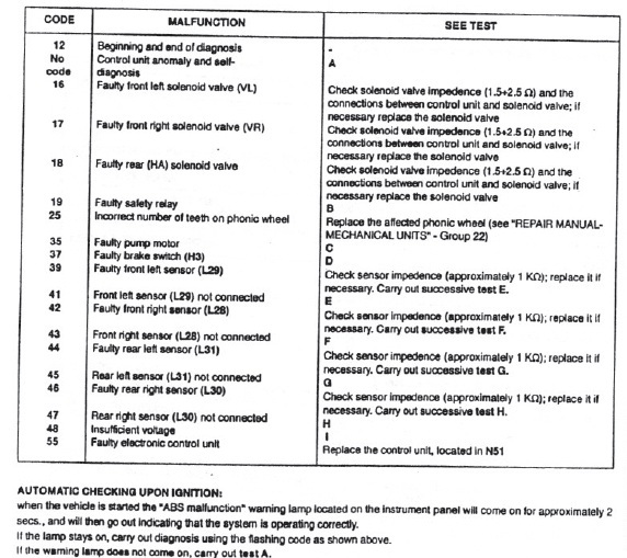

atesssz2012-10-24 19:41:55 // 128289
Nekem sokszor volt olyan, hogy fel-fel villant az ABS visszajelző.
Volt mikor már 200 méter után, volt mikor 700 km alatt sem. Általában ha ilyenkor megálltam, levettem a gyújtást, újra ráadtam, akkor elaludt. Ha nem világított a visszajelző, akkor működött is az abs.
Az ABS vezérlő egységednél (motortérben) találsz egy stekkert, ami le van dugózva vakdugóval. 3 kábel megy bele.
A következő módon tudod megszólaltatni:
A 3 ér közül megkeresed a világoskék-fehéret, amit letestelsz. Ezután ráadod a gyújtást. A teszt kezdetét az jelzi, hogy háromszor kivillogja a 12-t az abs visszajelző csekklámpa.
Ez a gyakorlatban így megy: pár másodperces szünet . Ezt egymás után 3* csinálja. Ha pl a 25-ös hiba kódod van, akkor így fogja kivillogni:
szünet
szünet
szünet
Én így találtam meg a hibás részt az ABS rendszeremben, ami a jobb hátsó jeladó volt, vagyis a 46ot villogta ki. Linkelem a dagnózis listát.
