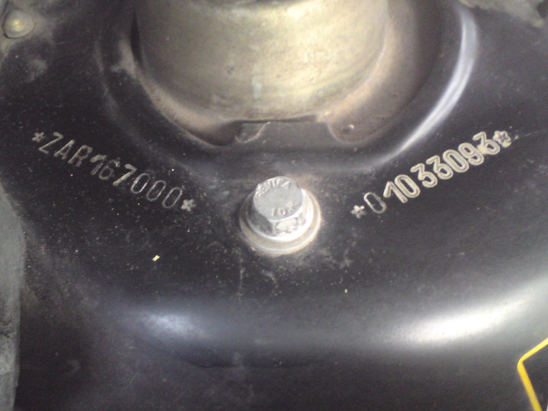

a Ferike-féle V6-osom kasztnija már nincs meg, annak nem tudom, mi volt a gyári száma, mert az AF-es alvászszám mellett meg volt az is, és ki lehetett olvasni!
