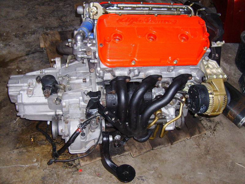

afri2012-06-05 14:19:25 // 126057
hát beemelés nem nagyon lesz, mert ugye a motor alulról megy a karosszériába ... :-P

Nagyon jól néz ki! És mikor lesz a beemelés? :)

afri2012-06-05 07:26:17 // 126049
tanácsodat végrehajtottam, megfordítottam a generátor felső csavarját! ;-)

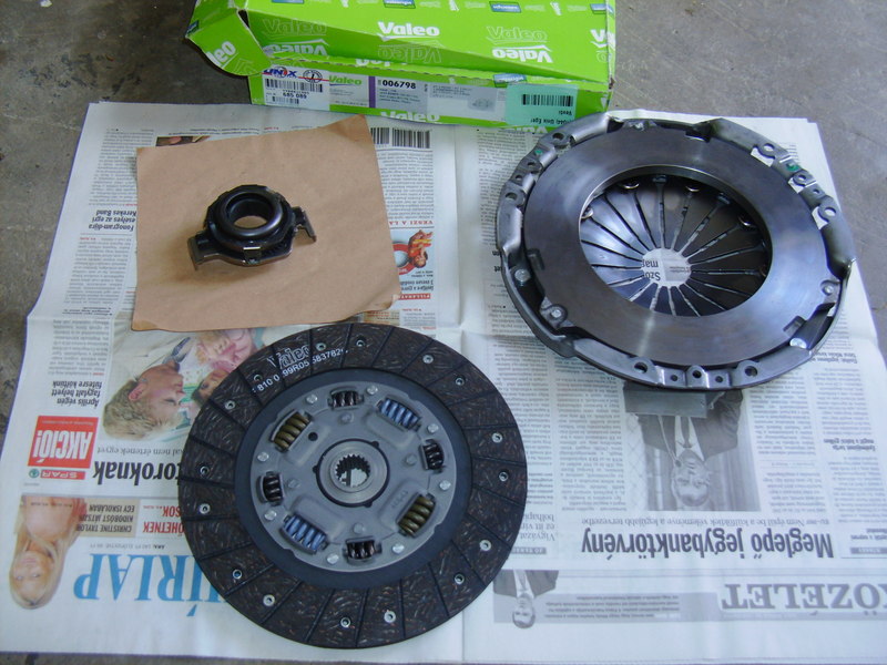

hétvégén azért nem tétlenkedtem, amíg ti "gyűltetek", addig én összeraktam teljesen a motort! hiszen megjött a kuplungszett is ...
VALEO-t rendeltem, de beszoptam vele, mert ahogy a lendkereket felszabályoztattam, pont annyit oldalaztak le belőle, hogy a Valeo tárcsa oldala már határesetes volt a lendkerék felfogató csavarjainak fejével! és ha azzal számolok, hogy a tárcsa kopni fog az idők végezetével, akkor bizony bele fog érni a csavarfejekbe a rugók ..
viszont a használt tárcsa, amit leszedtem, az SACHS volt és ahogy azt megvizsgáltam, látom, hogy a lendkerék felőli része teljesen egy síkban van mindene! így hát a Valeo vissza a feladónak, és rendeltem SACHS-ot! :-) igaz kicsit drágább volt ... de jó! :-))
most jelenleg ilyen a V6-szív!

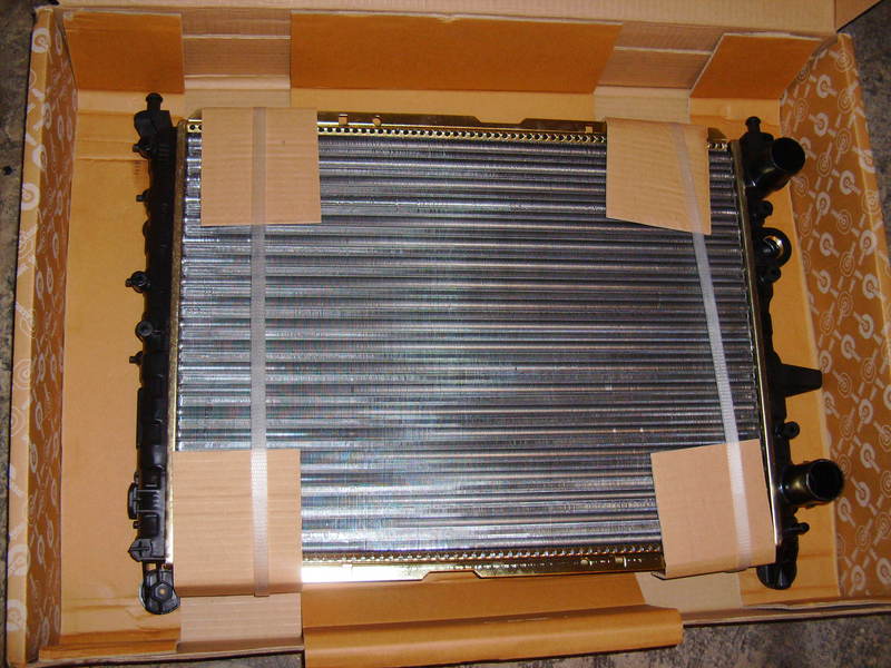

és megjött a vadiúj vízhűtő is! :-)
