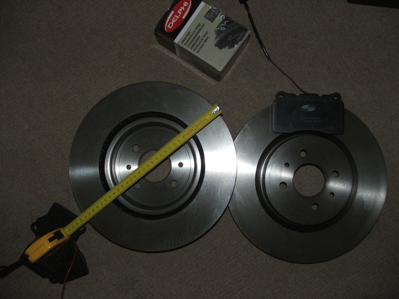

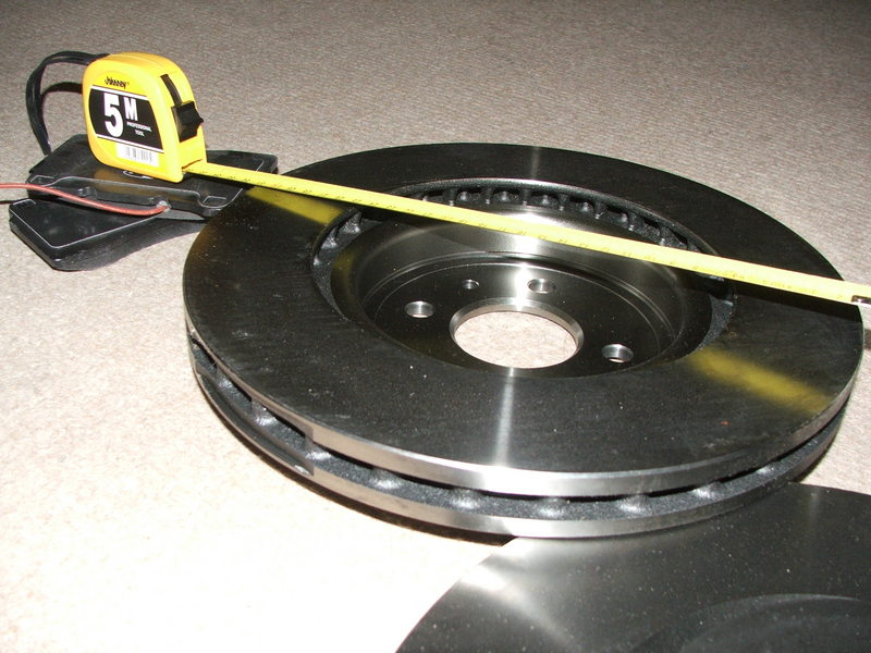

Buksi2012-05-29 23:45:06 // 125871
Ja de igen, a nyerget kellene beljebb tenni! Rakni kell alá egy alátétet és már kész is!
szasza9112012-05-29 23:35:41 // 125869
még semmire. egyébként nem Dunakeszin van, hanem a Csömöri úton a 14. kerületben.
a kerék marad a helyén, nem? csak a féknyereg kerülne beljebb 2mm-rel.
Buksi2012-05-29 23:24:30 // 125868
Igen, volt ilyen a 284-es tárcsánál!
Buksi2012-05-29 23:21:36 // 125867
Sztem ez nem lenne gond! Annyi, hogy a kerék 2mm-el kíjjebb kerülne!
Buksi2012-05-29 23:16:47 // 125866
Sztem elég az a pár mm, mert a csavarokkal úgy is rögzítve van! :)

Fairlane2012-05-29 23:02:01 // 125865
Pont akartam írni az osztókört :)
Buksi szívott is a középrész magasságával...

egyébként a 166-os tárcsa többi paramétere jó lenne?

Kissé hibádzik a féktárcsa méretezés, mert a 240mm-es az hátsó!

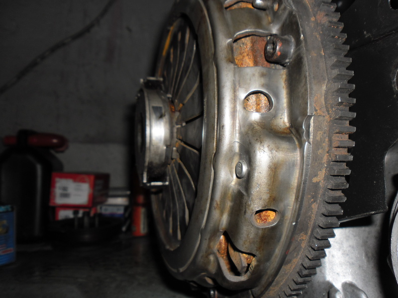

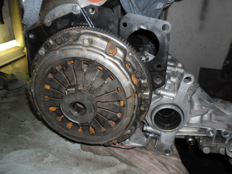

Itt minden felület fémig le lett csiszolva. Már ami a géptetőt illeti. Ez csak le lett kenve, hogy valami védje az időjárás ellen. Legalább is csütörtökig. Amúgy 80 pénz egy új motorháztető.

Az 1. sz. kép kőfelverődés kezdett el hólyagosodni. A 2. sz. kép meg cserélhető alkatrész. Marklarnál halomban áll. Csak lekentem, merő unalomból.

A würth se egy rossz márka, gyárt is ilyen csodaszert, de még sem ér sokat....
sprint832012-05-29 20:40:10 // 125839
Az egy dolog, hogy mit olvas az ember róla... Ha egyszer valami rohad( mint a képeken lentebb), nem csak éppen rozsdás akkor annak mindegy mit kensz rá...
GTPeti2012-05-29 20:40:08 // 125838
Lehet Turtle Wax Rust Master és Loctite Super Rost Killer is. No meg Korant is. Ezek elég hasonlóak. A géptetőbe üregvédő zsír kéne leginkább. Bár most, hogy már átrozsdásodott, legjobb lenne érdről egy új, rozsdamentes tető szerintem (és azt konzerválni felszerelés előtt).
TSiga ( I am the TSIG)2012-05-29 20:38:39 // 125837
Nem tudom, hogy epoxi alapú-e, de eddig bevált. Noveroxom most nem volt, helyette volt ez. Nem tudom a nevét, de márkás valami.
GTPeti2012-05-29 20:37:44 // 125836
A svájci Brunox (epoxis) rozsdaátalakítót az egyik legjobbnak tartják.
sprint832012-05-29 20:33:59 // 125835
Nem akarlak elkeseríteni, de ezek az epoxy alapú "rozsdaátalakítók" nem sokat érnek. Tartós csodád ne nagyon várj tőle...
