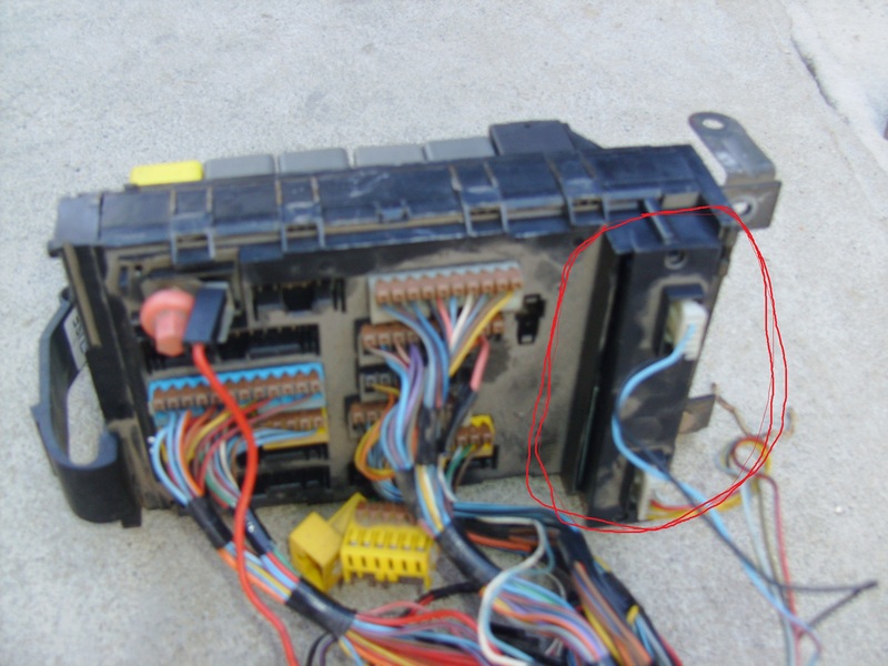

süsnye2012-04-28 22:39:53 // 124974

valamint érdemes megkukkantani a 2-16ot is.. N59 maga a "hiányzó rész", amin a két csati van
N59: Check panel control unit..
süsnye2012-04-28 22:04:13 // 124970
electrical&electrical diagnosis 2-13, 2-14:
connector N, connector O
connector N -> C16 (Check panel with clock)
connector O (LTB) -> G1 (Fusebox)
connector o (BLK) -> test, ha jól értelmezem..
Az electrical legvégén van egy component key fejezet, amiben fel van sorolva az összes elektronikus egység és azok manualos azonosító kódja, ezzel gyorsan lehet értelmezni a 2-13 és 2-14-en jelölt csatlakozásokat.

afri2012-04-28 21:32:27 // 124964

Thomika2012-04-28 21:04:05 // 124961
Aham! Esetleg manual?
afri2012-04-28 20:42:34 // 124960
ez egy másik tábla, csak képnek raktam be illusztárcióként!!! ;-))
minden kábel- és cuccos a kocsiban van már! csak mondom, hogy van két csati, ami erre megy rá, és ami van tábla a kocsiban, azon nincs ilyen, viszont a V6én volt! de ahogy végigkövettem a belőle kiáramló vezetékeket, az a műszerfalhoz megy, és azt gondoltam ez is esetleg az ABS ikon kivillanásáért szolgál! :-) de nemtom, azért kéne egy szaki, aki nekem ezt megfejtse!!! :-)) ... esetleg klíma(??)!
most az sincs beszerelve ..
Thomika2012-04-28 20:07:47 // 124959
Szerintem várd meg Marklart, Ő biztosan tud valami konkrétummal szolgálni. Nekem ABS-es a verda, de nem rémlik ilyen cucc a bizti táblán. De holnap megnézem. Ha van, akkor helytálló volt a feltételezésed! ABS- lesz...

Ez hogyhogy még kint van kocsiból, de már össze van dugva? Ennyi plusz méter van a kábelekben?
