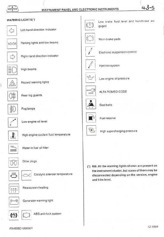

NaTo2012-04-19 15:11:35 // 124581
nem. A nyomásjelző a műszerfalon van, az óracsoportnál. Elég feltűnő és vörös, meg olajos kanna a jele :) Ha az világít, akkor nézz rá az analóg nyomásmérő órára: ha az mutat olajnyomást, akkor az érzékelő gomba a rossz. Van egy érdekes tulajdonsága az analóg olajnyomás mérőnek: kevesebbet tud mutatni a valós nyomásnál, de többet nem! :) Tehát ha az mér, akkor valszeg van nyomás is. Ha nem mér, akkor még mindig lehet rossz az érzékelő gombája.
Tony1552012-04-19 15:10:51 // 124580
Lehet hülyeséget írok (nem értek hozzá, de majd kijavítanak az okosok:-)), de szerintem külön jelet kap a check panelen, és a műszeren a visszajelző. Nekem a check panelen (amíg be nem lett csapva egy ellenállással) mindig világított. A műszerfalon nemrégiben találkoztam vele először, miután az olajnyomásvisszajelzőm elkezdett rosszalkodni, és nézegettem a motortérben a jeladókat és kábeleket. Miután az egyik vezetékben egy izzót (ne kérdezd miért van ott) kiszedtem világított a műszerfalon a visszajelző. A jeladója egyébként az olajszűrő környékén van.
NaTo2012-04-19 15:07:11 // 124579
Nekem is égve marad az a lámpa indítás után még jó pár másodpercig, bár ez változó. Mindenesetre az olajszintem nekem is rendben van, az érzékelő hibája lehet. Ha nem eszi a gép az olajat, és/vagy nincs turbó se rajta :) akkor ne foglalkozz vele.
nedudgi2012-04-19 15:03:23 // 124578
Viszont eszerint az olajnyomásjelző lámpa az nem a mérőótában van hanem alul a lámpasorban?
nedudgi2012-04-19 12:27:14 // 124577
Köszönöm. Ez sokat segített :) Viszont akkor most vagy a check panelen szar az olajszintjelző vagy nem tudom mert ott meg nem világít. Mind1, megnézem a szintet. Bár elvileg van. benne elég.

nedudgi2012-04-19 11:38:21 // 124573
Jah még nem frissítettem fel az adatlapom...sajnos a boxert eladtam. Sajnos hiányzott belőle egy-két üveg, meg ép kasztnielem se volt rajta. Most vettem egy 155 2.0TS-t nyolcszelepes. Ebben jelentkezik a hiba...
155Gino2012-04-19 11:34:46 // 124572
akkor már ott van egy összefüggés amúgy ez a boxer 46ban van? csak mert a boxerből még nem kupálódtam ki inkább TS meg V6 amit fogjunk rá hogy "tudok" :D de szerintem pucolás meg kontakt spray első körben ha tovább szenved akkor jöhet a többi
Buksi2012-04-19 11:25:37 // 124571
:-D
Azt konkrétan nem tudom! Nekem a check panelem világít ez a piktogram, amit mondasz, de nekem azért, mert az érzékelő bekakált! Az olaj nálam is szinten van!
nedudgi2012-04-19 11:25:00 // 124570
Nem tudom...ugyanaz a jel van rajta mint a check panel balról második visszajelzőjén. De az nem ég...lehet hogy a motordiagnosztika lámpája, de annak nem kéne égnie ha ráadom a gyujtást és indítás után elaludni? Mert ez csak néha kigyullad indítás után. Főleg ha az alapjárat egy pillanatra visszaesik 700 alá (ez nem mindíg fordul elő).
155Gino2012-04-19 11:22:50 // 124569
hali nem akarok okoskodni:) nem a befecsi lámpára gondolsz? az rémlik nívópálca feelingünek egy cseppel a végén
nedudgi2012-04-19 11:18:40 // 124568
De mai az a kuva lámpa?:D

nedudgi2012-04-19 10:00:38 // 124560
Hej!
Milyen lámpa az a műszerfalon, amin ugyanaz a szimbólum van mint a check panel balról második visszajelzőjén (ha jól tudom ez az olajszint ellenőrző)? Nagyjából a sebességmérő alatt van, néha indítás után égve marad. Olyan mintha egy nívópálca lenne rajta, viszont olaj van elég, és a check panelen semmi nem világít.
Köszi szépen.
G
Köszi szépen.
G
