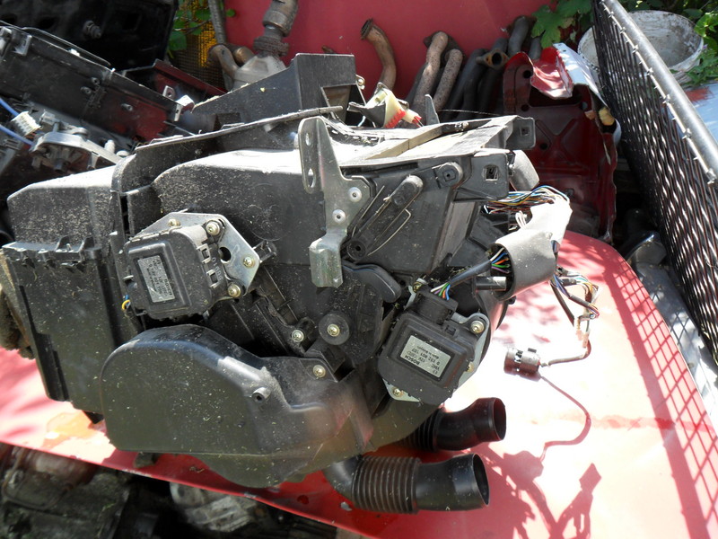

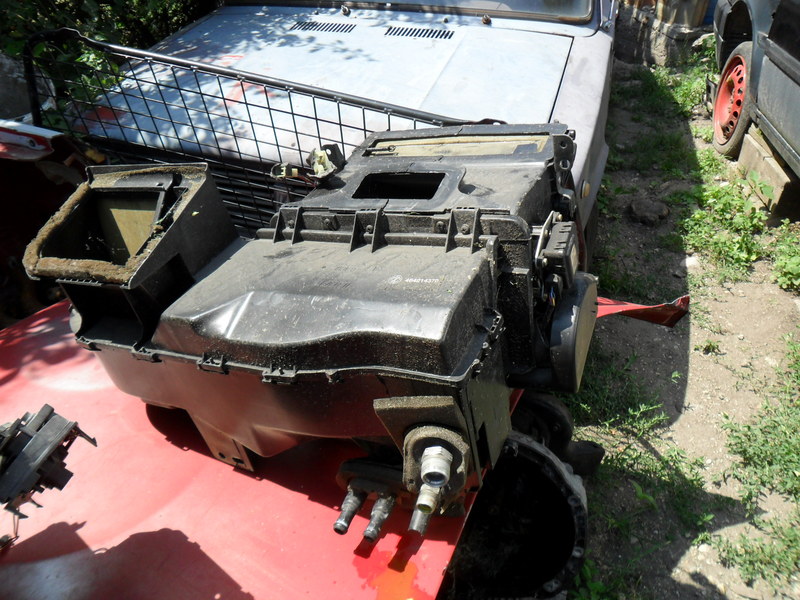

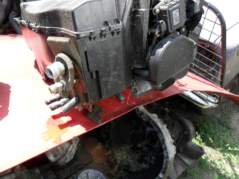

A belső párologtató a fűtésboxban van bent. Ugye ő az, ami hideget ad. A fűtőradiátor tűzfal felöli részén van. Ha kiveszed az anyósülés lábterénél a ventilátort, akkor hozzáférsz. Meg tudod takarítani.

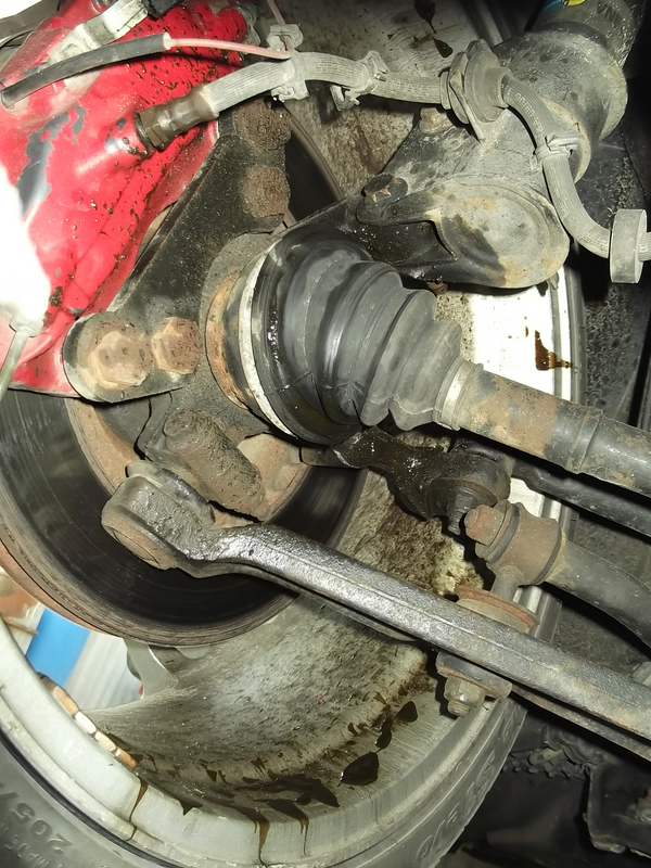

Na úgy látom front van a 155-ök körében! :-(
Kicsit körbenéztem a járgányt és hát nem éppen kellemes látvány fogadott! :-(
Ugyan úgy, ahogy atesz155-nél, nálam is megadta magát a külső féltengely gumiharang! :-( Rohadtul ideges vagyok, mert mióta fel lettek újítva a féltengelyek (beleértve a porvédők is) azóta ez a harmadik, amelyik szétszakad! Még szerencse, hogy beszereztem új porvédőket kívülre is és belülre is, már csak ki kell cserélni! De azért bosszant, hogy 2 év után csak így sz@rrá szakadnak! :-/

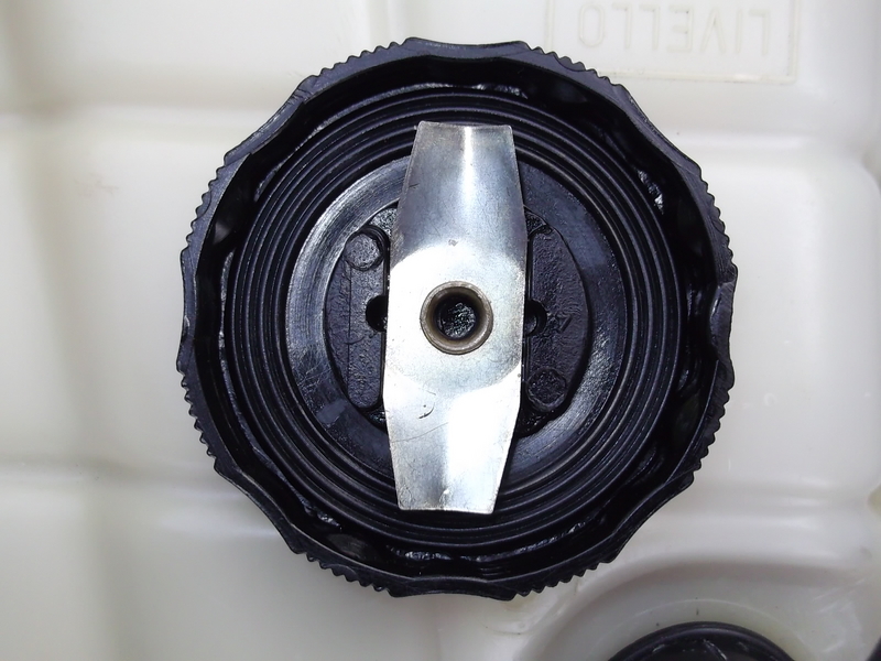

Miután jól kimérgelődtem magam, kicseréltem az olajbeöntő sapinál lévő gumi tömítést! A régi már elég jól megkeményedett és folyt ki alattaz olaj! Legalább ez már orvosolva! Köszönöm TSigának a cseredarabot! ;-)))

És hol található meg az a belső párologtató?Esetleg képet tudsz tenni róla?

Ez a ventilátor sebességszabályozója. Neked nem volt a ventilátornak sebessége. Ha a kílma nem fúj hideget a gáz ellenére sem, akkor koszos lehet a belső párologtató, vagy a klímahűtő, esetleg a pollenszűrő. Ha kikapcsolt klíma mellett sem fúj levegőt, akkor a sebességszabályzó a ludas.
