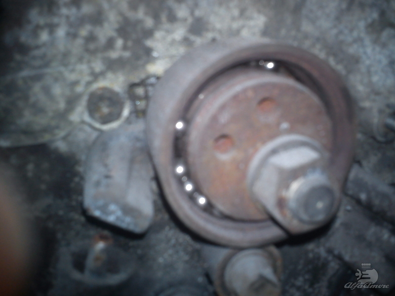

Fairlane2011-06-22 11:54:12 // 115274
Szíj nemigen szakad magától :)
Ott valami megszorult, az tépte el.
A nyik-nyak hang is a görgőre utal. Reméljük inkább ez, és nem a klímakompresszor, vagy a szervószivattyú.
De ha majd részleteiben szemrevételezitek, okosabbak leszünk :)
NaTo2011-06-22 11:40:08 // 115273
Aham, elolvastam a HSZ-t. Ha kell görgő is, akkor Bárdit hívom, és ezt fogom keresni! Köszi!!!
NaTo2011-06-22 11:36:33 // 115272
Azt honnan lehet tudni? A szíj leszakadt, ettől még lehet hogy a görgő is szar?

Fairlane2011-06-22 10:46:03 // 115264
6PK975 szíj van ott, legalábbis a 2.5 V6ban...
Ha a feszítőgörgő kakkantott be, akkor nézd meg ezt a hozzászólást ;)

Azért hogy ne csak csupavígasság legyen ... 2 napja igenigen furcsa zajt hallottam a motortérből. Mint amikor egy görgő csapágyas, vagy egy kerék koszol... Nézegettük, de nem nagyon látszott, hogy mi adja. Mentem még vele pár km-t, és elkezdett erősödni a hang... aztán nyik nyik nyik nyik, és leszakadt egy szíj :) ... hosszbordásszíj, A hang elmúlt, a kormányszervómmal együtt. :))) Ennek megörültem, mert féltem, hogy valami komolyabb lesz.
Leszedtem a csüngő szíjat, és láss csodát, 6! azaz 6db borda van rajta...
A unxi meg csak 4 vagy 5 bordás szíjjakat hoz a géphez. Fura...
