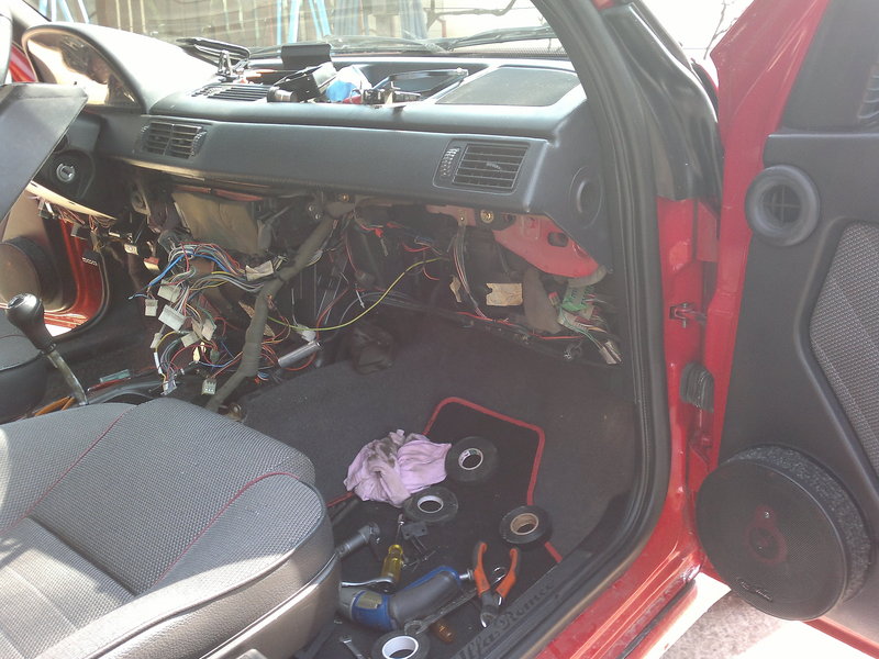

Ez nem sima bandázs szalag, legalább is nem az amit mindenhol használnak. Ennek ilyen szőrös a felülete, nem olyan sima mint a textil bandázsszalagnak. Ha egymásra tekered nem is tapad hozzá a második réteg.

Amúgy ez a bandázs-szalag. :-)

Úgy néz ki beválik a dolog.

Ja:)) 3 helyen van elvágva az ujjam, meg becsípve:)) De megéri:)

Végre kezd jó idő lenni, neki is álltam a kárpitokat lebontani. Kezdenek megszűnni az idegesítő nyiszogások. Minden élre ahol érintkezik a kárpit raktam ezt a textiles ragszalagot. Az ajtó olyan masszív lett, még a hangja is más amikor csukódik. Tettem a rossz patentok helyett újakat is. Levettem a fél műszerfalat is, főleg a kesztyűtartó nyiszogott nagyon. Fiatalodott a belső 10 évet:))
