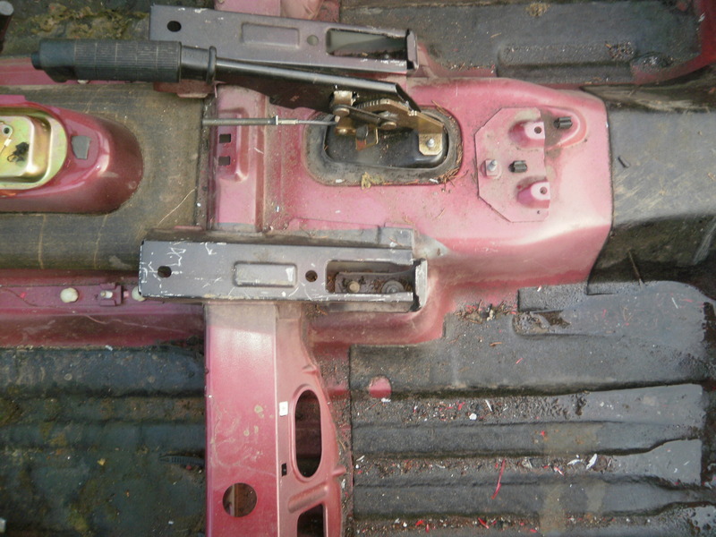

Néhány kép a gyári ülés rögzítőről.
Sajnos setétedés elött 1h val már nem volt energiám kiflexelni. + a besőknek az alján még a váltó kulissza ház (tököm tudja mi a neve) is át van csavarva...
Remélem pénteken gyorsabban libírom menteni, mint ahogy Kristóf viszi a vasat...
Amúgy ez még nem az a piros, amiről beszéltünk, meg amiért nem jelentkezik az aki megigérte...
Remélem leértek a Zenderek.? :)

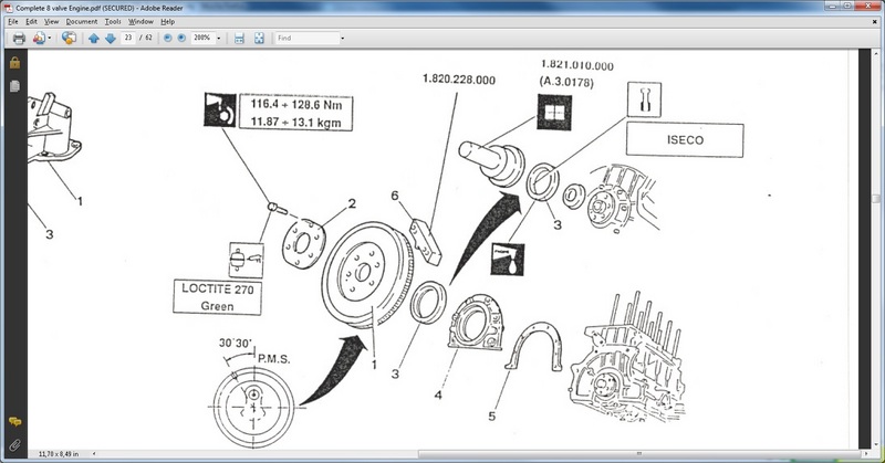

Most jövök a Gearbox Complete.pdf -ből... sajnos a belső szimmering belülről van berakva... :/
Egyébként honnan lehetne kikukázni ennek a méretét, cikkszámát?
