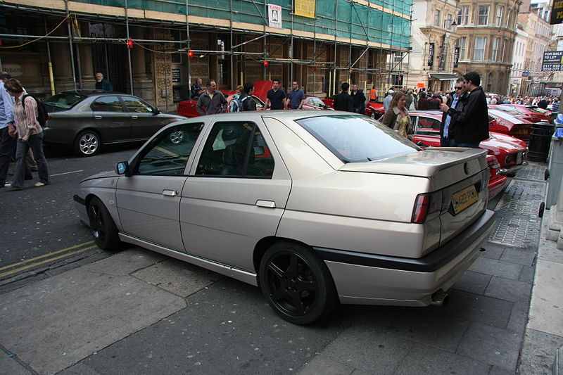

Valakinek fekete speedline -ok gumival?

GEORGE2012-12-08 13:20:42 // 128897
Szerintem a fekete felsőrész "kötelező" a 155-ös lökhárítóján.

T.a.m.a.s.2012-12-08 09:15:42 // 128894
Csak amint megláttam, egyből arra gondoltam, h elhozom Marklartól a fanat-x 55 első lökösét, abba nincs fekete betét. De lehet, h nem lesz belőle semmi, egyszerűen nem tetszik így a fara, ami a legszebb része az 55nek!

Zsolt1552012-12-08 08:19:27 // 128891
Szerintem a csík maradjon benne. Nem lesz annyira nagy, sima felület benne. Az 55-ben szerintem a sok él, ezáltal sok a fénytörés és ez adja meg a karakterét. A csík is ezek közé tartozik.
Telibe fényezett vészhárítóval talán egy kicsit modernebbnek tűnik. Viszont akkor rendesen kell lealapozni, hogy a horonyból ne pattogzódjon ki a festék.

Fairlane2012-12-07 22:34:58 // 128889
Ne vedd kötekedésnek, de mennyire véletlenül lett lefestve?
Az a feketeség elég kényes az előkészítésre, alapozásra.
Még úgy is hajlamos lepergetni a festéket félév alatt.
Egyébként, ha le van fújva, akkor tényleg a csíkot is el kéne tűntetni :) ami megincsak randa műanyagos meló, mert ha simán begittelik, az elreped.
Meg ha hátul színrefújt, akkor elöl is illendő, hogy ne legyen felemás.
