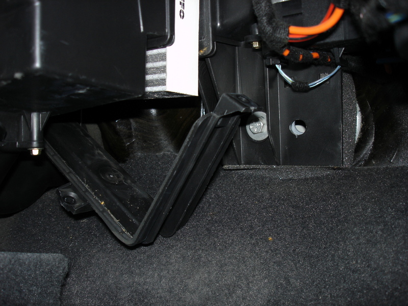

Klíma: azt olvastam,de tényleg csak logika,hogy a megérkezésed előtt egy 3-4 perccel ki kell kapcsolni a klímát,mert. 1 nem annyira káros a szervezetednek a kisebb hőingadozás, 2. jobban ki tud szellőzni a renszer meleg levegővel, így a nyírkosodás miatt szaporodó gombák nem fognak megtelepedni,tehát nagy valószínűséggel nem lesz büdös a klímád!!
Loptam egy képet a pollenszűrő cseréjéhez: kesztyűtartó alatti borítást (3 csavar fogja) leszeded,és a középkonzol mögött lesz egy L alakú ki műanyag fedél,amit 3 5,5-ös csavarka fog!Én elég sokat szívtam vele,de legutóbb 1 perc alatt kicseréltem:)Ja és ugye 2 db szűrő kell bele, a nyilat ami a levegő áramlását jelzi rajta azt célszerű megjegyezni:))
Tehát a lopott kép:

Tényleg! A pollenszűrőt hogy/hol kell cserélni, mert ugyanúgy nem találtam meg benne, mint az üzemanyagszűrőt :)

Igen!A középkonzol alatt van!Állítólag van olyan is,h egyben van a pollenszűrő,ezt Adrián mondta nekem!
Peti1472006-04-23 19:41:20 // 14195
Üdv mindenkinek! holnap viszemn az autót Csikibegéhez olajcsere levegőszűrőcsere+ pollenszűrő csere. Namost! Megvettem minden cumót, csak a pollenszűrőből 2 db kis kocka van a dobozban. Ezek egy helyen vannak az autóban?
