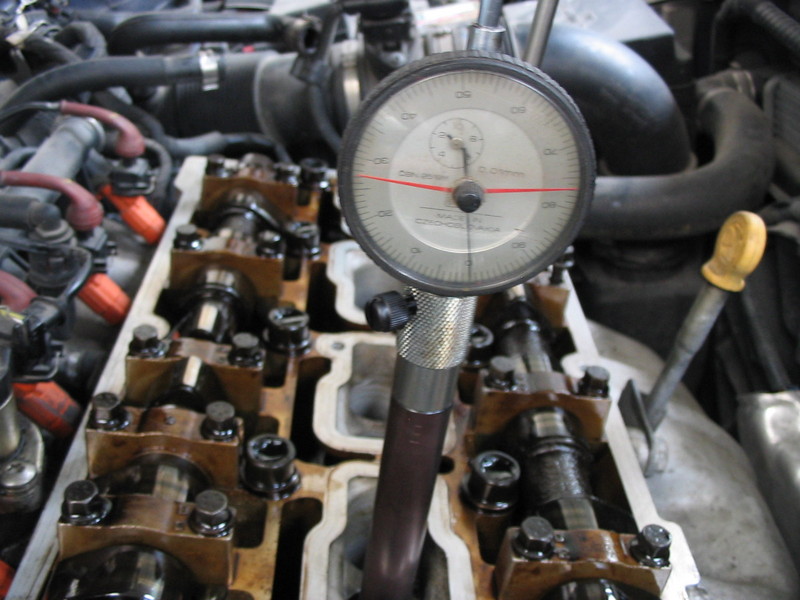

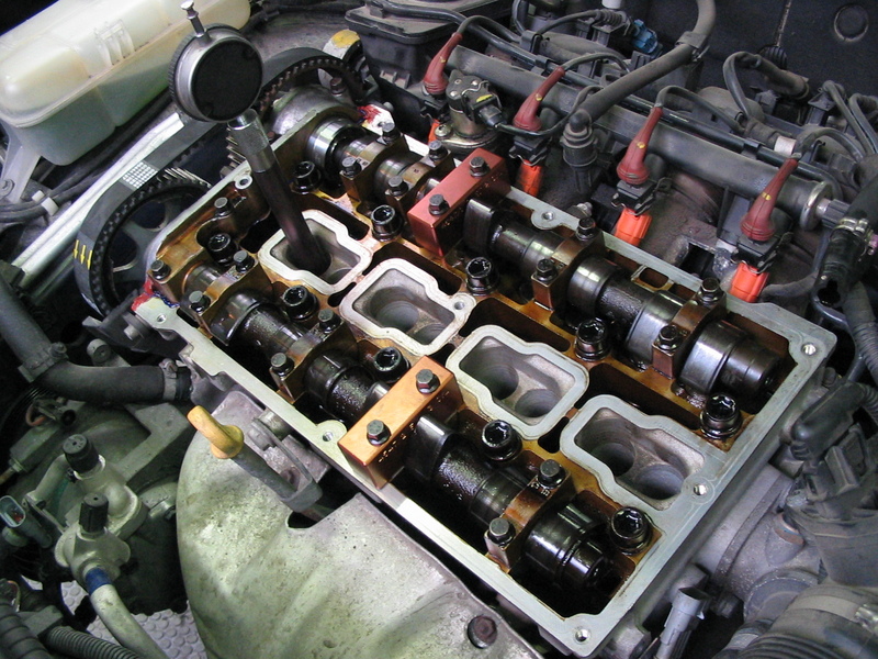

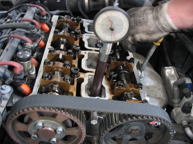

gyertya ki van csavarva, helyébe pedig be lett tekerve ez
ez gyakorlatilak érzékeli és mutatja ha a dugattyú a felső holtponton van azaz ha a mutató elkezd visszafele tekeredni (de ezek igen apró mozdulatok már) akkor lefele akar menni, nyilván ez a felső holtpont... na erre kell... kompressziót minek mérjünk, itt a vezérlést kell belőni jól és utánna lerögzíteni a két rézszínű lefogatóval, hogy ne menjen el... mert ha levennéd a szíjjat elmászna és kereshetnéd...

Ja, és kell egy merőóra is a dugattyú pontos felső holpontállításához.

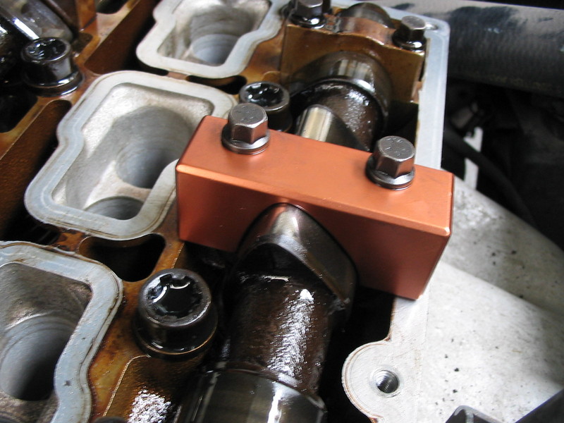

Csöri2006-06-09 09:57:27 // 16388
Kell hozzá a vézrműtengelyekekhez egy lefogató célszerszám. Gabriel fényképzgetett amikor csináltam neki a vez. cserét.
Szerintem mindjárt megmutatja miről van szó.
