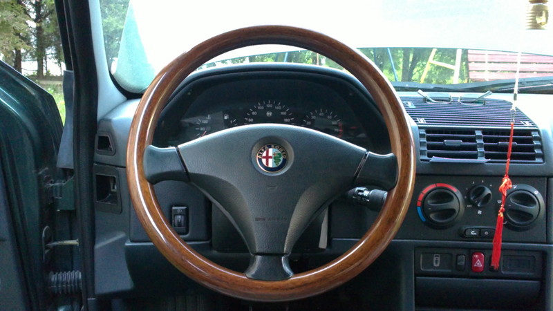

szép az a kormány :-D
szerintem be kell rakni is megtudod :-D de biztos jol nézne ki vele. én is meglepődtem, hogy milyen jol illik a fakormány a 46-hoz :-D

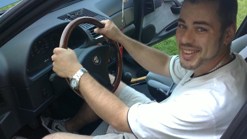

köszönöm a csodás kormányt. élmény vezetni az autot.
már alig várom, hogy megvendégeljelek egy-két-sok pohár sörre :-D
mégegyszer köszönöm az élményt.

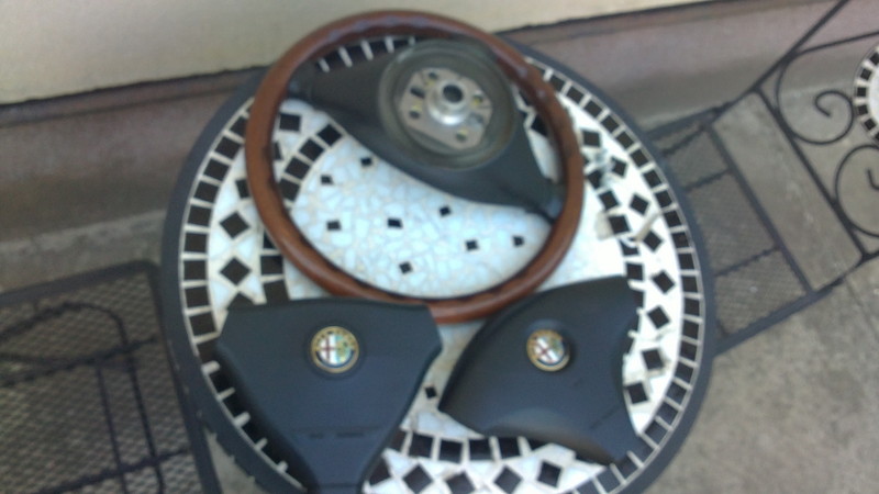

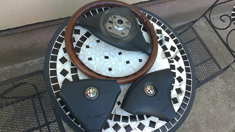

Maga a csere nem volt nagy meló (kb: 30perc). Még kell bele pár ideiglenesen kiiktatott alkatrész. :-)))
kell egy kábel a légzsákhoz és a dudához, valamint kell a kormányba az a kis pöcök ami kanyarodás után a bajuszkapcsolot visszalöki. ezután kell bele egy 56-os légzsákvezérlö és egy ujj kod hogy inditáskor aktiválja a két különböző légzsávezérlőt.
Most kb 90%-ban kész, de a lényeg, hogy bent a fakormány és hogy az élmény megfizethetetlen :-D

Nagy meló volt beleszerkeszteni? Mit kellett rajta variálni konkrétan? :)
Engem is érdekelne, csak sima kormány, nem fa. :D
Jaaa... Légzsák is működne benne? (de ne kelljen neki)

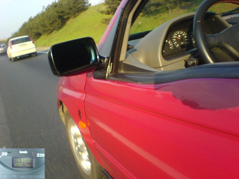

Még pénteken du pörgött bele a 169K csak pont útközben voltam :D
Köszi még egyszer a segítséget :) Úgy fut a szekér mintha új lenne :D
