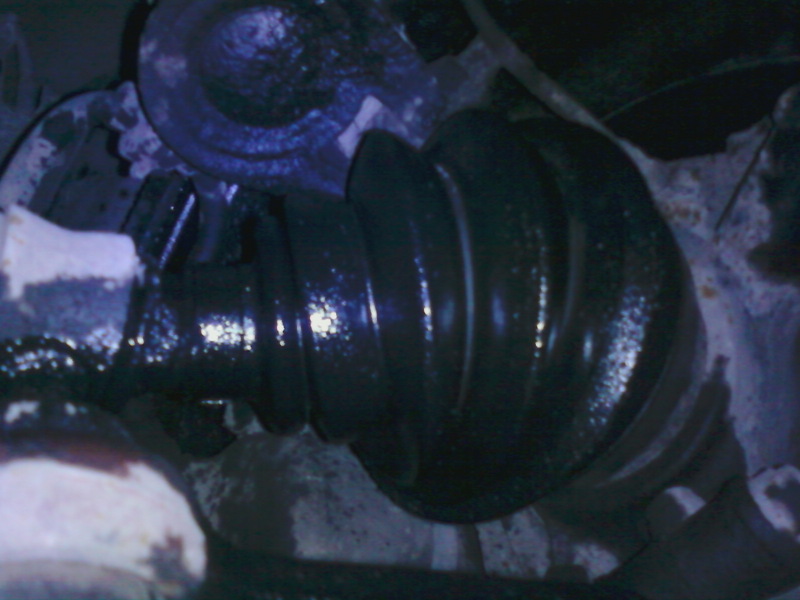

Szerintem az:) meg ha jól látni a belső felén nincs is bilincs:) De leveszed az elejéről is a bilincset kimosod megtömöd grafit zsírral és új bilincs rá szorít! Probléma megoldva:)

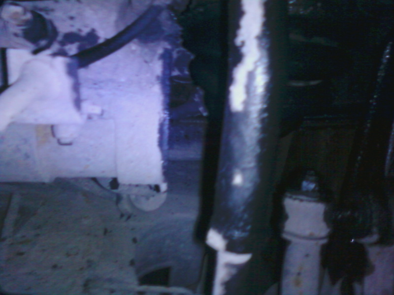

féltengely gumihazang... végülis akörül tiszta truty, és a kerékívet televerte.. de még mindig csöpög, mennyi van abban? Ha kifogy mi van olyankor? please a 2. kép az jó lett, azon látszik jól... az lehet az?

Tök úgy néz ki mint ha a féltengely gumiharangot megtöltötték volna valami trutyival ami folyik:) De mosd le menj vele egy kört hátha jobban látszik honnan is jön:)

nemtok jól magyarázni, inkább fényképeztem, de nem nagyon fértem hozzá, remélem azért kivehető...

vagy még egy a gátló folyik de az meg látványos és érezhető..) De én inkább a féltengely gumiharangra tippelnék az nekem verte tele már a kereket..

milyen az állaga?:) ha keményebb nyúlósabb:) akkor a gumiharang alól a zsír, ha folyékonyabb akkor fékolaj folyhat a munkahengereknél, ennél több lehetőség már nem lehet sztem:)

ez úgy néz ki, mint ami a gumiharang belsejéből jönne, vagy egy csőből ami rácsatlokozik arra... kartergáz?? Ez a keréknél folyik valami és nem a motor felől, a felni belseje tiszta trutyi, valami a kerék tájékán robbant szét, de mi?

vagy még egy ötlet, nézd meg hogy a vezérműszíj olajos-e, ha igen akkor vmelyik szimering adta meg magát

Üdv mindenkinek! az új jövevényben valami folyik a jobb első keréknél. A fékcső az épségben van, valami más... Nem értek hozzá, korom fekete olaj, és a gumiharang környéke tiszta olyan. Olyan mintha felrobban volna valami fekete kulimáz... Semmi sem világít, minden működik, de féltem a kis drágát, nehogy baja legyen... Valakinek ötlete?
